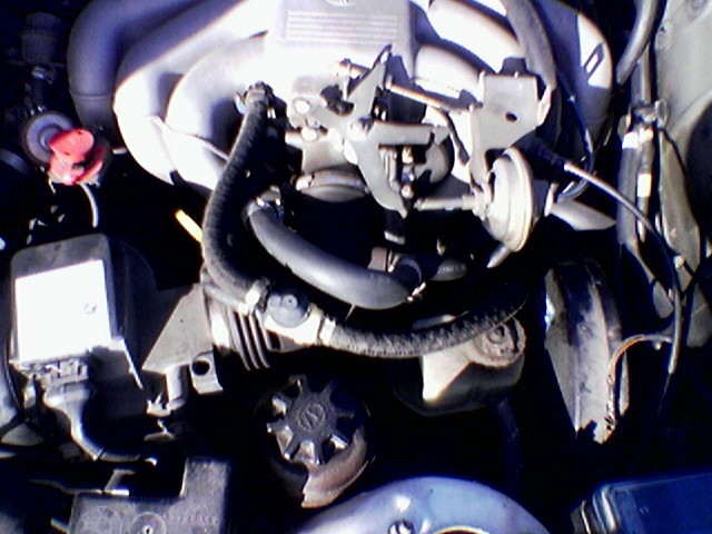

320i -84 käy tasaisesti 1.800 rpm... Lisäilmaluistia tai vuotoja imuletkuissa on ehdoteltu. Letkut saanen tutkittua, mutta missä mahtaa luurata se lisäilmaluisti? Ohessa kuva.

Ihan oikein näet. Siinä on ilmaa välissä, kun kone ei käy. Käynnissä se on kiinni eli tappi tulee ulos. Pitäisikö se olla vivussa kiinni sammuksissakin? Sammuksissa kaasuvaijerilla on selkeesti välystä.
Originally posted by masaiNäenköhän väärin? Eiks sulla ole kaasuläppä vähän auki? Eikös ton alipainekellon tapin pitäis nojata tuohon läpän toppariin?

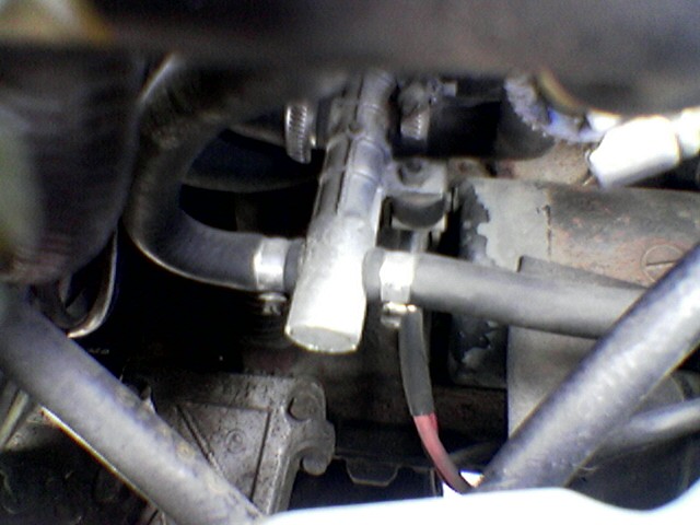

Kun sun kone on lämmin ja se käy tuota 1800rpm, niin koitas esim lukkopihdeillä puristaa tuosta lisäilmaluistilta lähtevä letku kasaan. Jos kierrokset laskee, niin silloin selvästikin luisti on jumissa, eikä sulje ilmakanavaa.Originally posted by eventramiOnko tässä toisessa kuvassa lisäilmaluisti vai mikä?.
