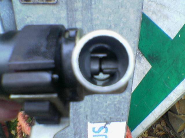

                        kuva leerlaufstelleristä, eli

                        tyhjäkäynti"moottorista" sen voit putsata esmes jollain jarrujen tai elektroniikan puhdistukseen tarkoitetulla suihkeella.

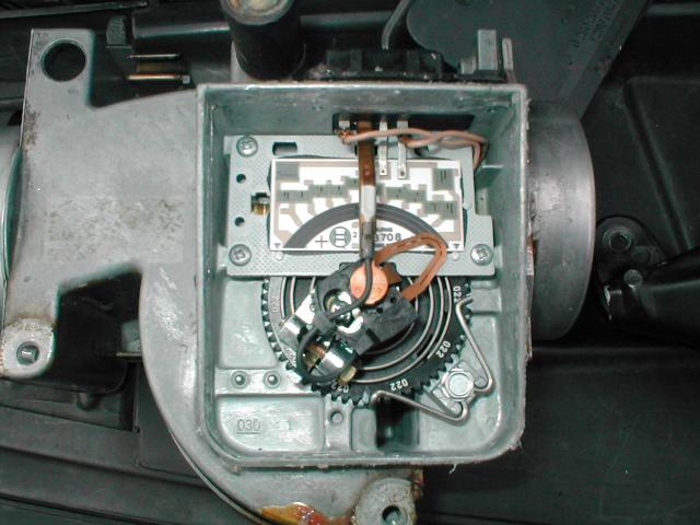

                        • HarzaTheMan
                          • 458
                          • Sawo
                          Originally posted by advance
                          Pystyykö ilmamäärämittarin purkaa kotikonstein vai onko ne aina valmista tavaraa ja uutta tilalle? Minkä näköinen tyhjäkäyntimoottori on en ole ikinä nähnykkään, kaippa ne autotkin ollut niin vanhoja.
                          Pystyy purkamaan, sisukset näkyy ensimmäisessä kuvassa tuossa alla. Ja tyhjäkäyntiventtiilin (M20 moottorin venttiili kuvassa) sisukset näkyy toisessa kuvassa, siis venttiilin läpi katsottuna. Venttiiliä kääntelee sähköllä toimiva askelmoottori.

                              Olen melkoisen varma siitä, että ongelmasi ydin löytyy tuosta tyhjäkäyntimoottorista. Ota se irti ja suihkuta reilusti puhdistussprayta toisesta päästä sisään. Nuuka korjaaja pitää toisen pään reiässä peukaloa, suihkutuksen jälkeen tukkii sormella myös toisen pään ja ravistaa aparaattenia KUNNOLLA. Sieltä irtoaa melkoinen määrä mustaa mönjää. Sitten vain ravistelet tsydeemin mahdollisimman tyhjäksi puhdistusspraysta ja asennat tsydeemin takaisin. Tarkka mies toistaa ravistelun... Jos vika ei ole siinä, niin ehkäpä myös ilmamäärämittari "jumittaa". Siitäkin selviää, ehkä, kun ottaa hökötyksen irti ja purkaa, mitä uskaltaa. Itse otin aikoinaan sen "neliönmuotoisen" kannen irti ja kurkistin, mitä siellä oli. Mönjät pois ja taas parani meno. Tuo "kurkkuputki" on etenkin M20-moottorisen polttoaineen syöttöjärjestelmän heikko kohta, mutta myös M40-moottorissa on sama feelu. Kokeilepa tyhjäkäynnillä suihkutella starttisprayta kurkkuputken ympärillä... Jos tyhjäkäynti voimistuu, on kumissa hiushalkeama ja ei kun uusi kaupasta. Toki nuo muutkin polttoaineen syöttöjärjestelmään liittyvät kumiletkut (kovettuvat ihmeen nopsasti) kannattaa tarkistella, mutta ne eivät ole tämän ongelman ydin.
