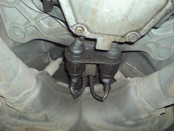

              Kyllä sun vaan täytyy sinne auton alle mennä, ei tämäkään asia näppiksen vieressä empyilemällä selviä.
              Kyllähän mä olen pari- kolme kertaa siellä auton alla ollut, mutta autoa en siis ole saanut montun tai nosturin päälle. Eli aika ahtaat tilat tutkia. Katit siis on 100% varmasti pois, mutta lambdoista en ole varma. En ole niitä nähnyt, enkä putkien yläpintoja roplaamalla tuntenut, enkä ole nähnyt johtosarjoja tms. Maanantaina auto siis menee 4-pyörä suuntaukseen ja koitan tuolloin päästä itsekin auton alle etsimään vielä kerran niitä lambdoja, tai edes niiden johtosarjoja.
              Lisäksi tuossa Robin linkissä on erinäköiset putket / katit / lambdan paikat kuin toisessa linkissä, joka on kaaviokuva 540i:n putkistosta. http://www.realoem.com/bmw/showparts...22&hg=18&fg=05
              Itse asiassa tuon linkin osan 23 - ilman mitään piuhoja siinä kiinni, olen tainnut auton alla nähdä. Oisko mahdollista, että lambdojen piuhat olisi työnnetty korin sisään "suojaan" kun anturit on otettu pois. Löytyisiköhän ne siinä tapauksessa esim. takapenkin alta jostain?
                    Tuon näköiset katit mulla on.

                      Ne lambda-anturin piuhat menevät vaihdelaatikon kylkeä pitkin.. Ja tossa oikein kuva miten alkuperäisessa lambdat on.. Noi liittimet näkyy kuvassa hieman paremmin.
                          Mikäs tuo musta "systeemi", jossa nuo kaks liitintä, tossa keskellä on ? En muista itellä noita nähneeni. Tosin ei olis eka kerta kun muisti pettää. Ne lambdathan on tuossa putkessa kiinni, kuvassa taka-alalla.
                            Joo, kiitos kuvasta. Nappasin lähes samanlaisen n. tunti sitten.
                            Eli viimeinkin positiivisia uutisia. Antureille menevät johdot ja jopa anturien itsensä tukirauta ovat paikoillaan. Lisäksi alustavasti kysyin jo asentamisesta korjaamolla. Eli enää odotellaan katteja ja antureita saapuviksi. Eipä enää sapeta lainkaan niin paljon.
                            Eikä sapeta senkään puolesta, että auton alustassa ei ollut mitään vikaa / väljää / korjattavaa! Helvetin hienoa! Ei tarvinnut edes säätää mitään, kun käytin tänään aamulla suuntauksessa. Tämä selventää myös tuon CC:n levelling ilmoituksen huuhaaksi. (Eikä ole sitä tasonsäätöäkään.)

                              Mikäs tuo musta "systeemi", jossa nuo kaks liitintä, tossa keskellä on ? Ne lambdathan on tuossa putkessa kiinni, kuvassa taka-alalla.
                              Käsittääkseni se on juurikin "se toinen pää" josta siis lähtee piuhat boksille. Tuo minunkin autostani siis löytyy. Luojan kiitos.
