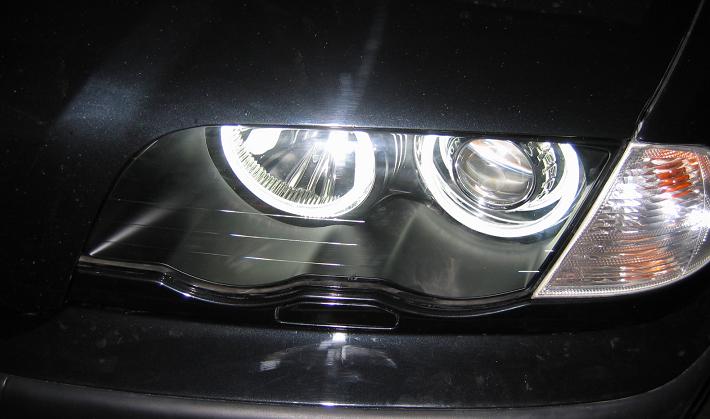

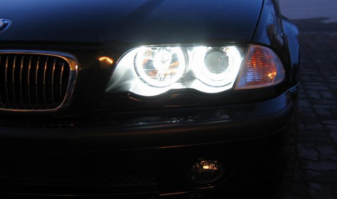

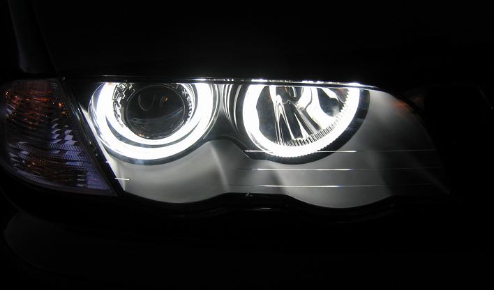

      Nyt olis kuvia. Todella hyvälle näyttää ilman luomiakin!
        Kiitoksia kuvista. Oisin myös kaivannut semmosta kuvaa jossa ei enkelit pala.
        Ei tarvia välttämättä ottaa uutta kuvaa, mutta miten selvästi näkyy ne yläpään osat siellä umpion sisällä kun normaalisti katsoo edestäpäin? Tarkotan sitä että paistaako ne silmään erityisesti, tms., ois hyvä ettei parkissa ollessa umpion sisältä näy ylimääräisiä kikkareita.
          Ei näy yhtään ylimäärästä. Se valon sisällä oleva musta kehys peittää aika hyvin johdot ja kiinnitys klipsut, jos meet umpion eteen tutkiin nenä "lasissa" kiinni niin voit ehkä huomata että ne ei ookkaan alkuperäset. Väitän että jos esim. katsastus mies rupeis kyseleen niin vois sanoo että on alkuperäset rinkulat....
