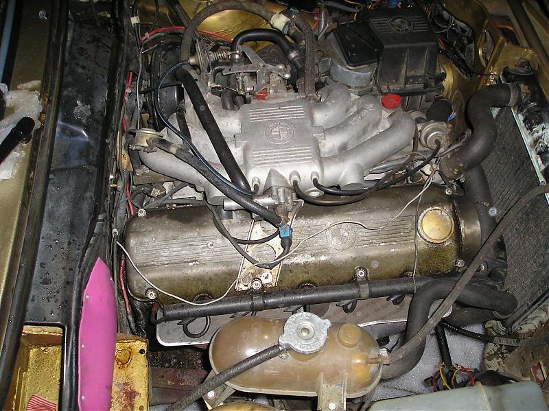

                  Pakko on myöntää ei pihalla ollaan ku lumiukko
                  mitäs minä noille entisille letkuille teen?? kuva liitteenä!
                  ja tuostahan puuttuu yksi letku joka tulee tuohon alapuolelle ryyppy systeemiin

                    Mhmm... sulla on nyt tämmönen systeemi
                    http://www.realoem.com/bmw/showparts...34&hg=13&fg=15?
                    Ja toi sähkösyteemi näyttää tältä:
                    http://www.realoem.com/bmw/showparts...50&hg=13&fg=15
                    Vanhassa 2x vesiletku & 2x ilmaletku eikös juu?
                    & 02 tulpo saniteetti dyno

                      NONIIII!!!! nyt alko täälläki päässä raksuttamaan!
                      vittu etin koko ajan väärällä koneella tuota sähköstä
                      juu ja vesiletkuja 2kpl ja ilmaa 2kpl!!!

                        Jokos se siitä alkaa luistamaan? Vedet yhteen ja sähkönen lämpimään paikkaa & letkut sille uusiksi tai jotain?

                            Heitä se vittuun, ei sillä mitään tee. Se on ihan sama kun painaisi kaasua pikkuisen kun kone on kylmä, sen osaa kuskikin tehdä. Sehän vaan päästää pikkuisen ilmaa kaasuläpän ohi.
                            Vesiletkut yhteen ja muut kokonaan mäkeen ja tulppaa ne reiät mitä jää jäljelle. Tyhjäkäynnin säätö kannattaa kuitenkin jättää.
