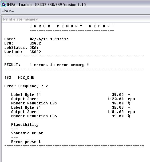

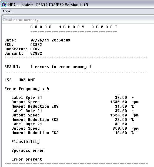

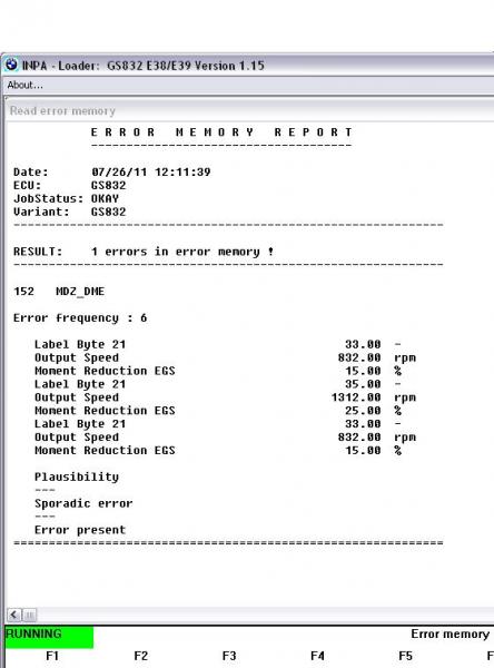

          e39 528iA automaatti siirtyy hätäohjelmalle
          Auto kiihtyy huonosti paikaltaan, kickdown ei toimi. Ne ovat päälimmäiset oireet. Vikakoodi Inpalla on: "152 MDZ_DME .. .. Plausibility ___ Sporadic Error ___ Error Present"
          Mittaristoon syttyy aina välillä oranssi ratas huutomerkillä, joka ilmeisesti tarkoittaa jonkinlaista vaihdelaatikon hätäohjelmaa. Välillä tuntuu, että auto on reippaampi ja sitten taas saa seistä kaasupolkimella "minuuttikaupalla" kun lähtee esim. liikennevaloista.
          Tämä automaatti on ilman steptronic:ia.
          Liitän Inpan näkymän mukaan. Osa oireista voi johtua nokka-akselin asentoanturista, jonka virhekoodi taas näkyy moottorin puolella.
          Mikä neuvoksi?
            Mikä neuvoksi?
            Laatikonohjaus ei keskustele kunnolla moottorinohjauksen kanssa, ilmeisesti momentinvähennys pyyntö ei mee läpi.
            Mutta ei oo varsinaisesti can herjaa joten vaihda nyt ainakin se nokan anturi ja tutki moottorinohjauksen toimintaa niin varmaan purkautuu sitä kautta.
              Kiitos nopeasta avusta, koitan saada tuon anturin tällä viikolla tilattua/(jopa vaihdettua) ja katsoa, mitä koodeja jää jäljelle.
