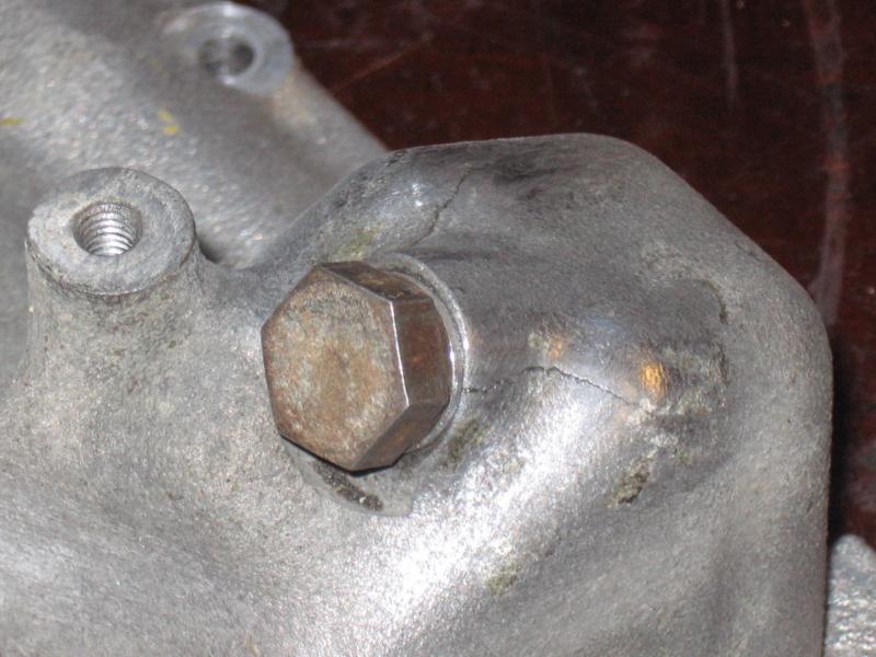

                • RedBullet
                  • Aug 2007
                  • 256
                  • Anttola
                  #38
                  Tässä kuvia öljypohjasta...

                    just just.. millähän tuotakin pulttia on väännetty kiinni.. mutterimyllylläkö?
                      On kumma että ammattikorjaamolla onnistuvat tuommosen mokan tekemään. Tuntuis että proppu pysyy pienemmälläkin momentilla kiinni. Mulla oli edellisen lamdan asentaja vetassu lamdan sen verran tiukalle että oli putkesta korkannut kierre. Onneksi siihen saa vielä lamdan kiinnitettyä. Niissä on sen takia tiivisteprikka välissä ettei tavitse soimaan laittaa.
                          Ja jotkut jaksavat hämmästellä, että miksi en vie ihan mihin tahansa korjaamolle...
                          Kait joku kesämies ollu kyseessä... Jäätävillä hauiksilla murjonut mun ämmää. :think No, minun maksettavaksi tais jäädä...

                            #43
                            Jaa-a
                            Tämä asia ei olekaan loppuun asti puitu.
                            Taitaa joutua reklamoimaan tuosta öljypohjan korjauksestakin. Ei oikein saumat pitänyt. Ja säteilijän vastus oli jätetty laittamatta paikalleen.
                            Myös venttiilikopan tiiveyttä oli yritetty silikonilla parannella...
                            Aika askartelua.
