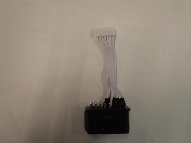

    Tällaisena palikka siis itselleni tuli
    Eipä siinä sen kummempia, kuin pohjasta ruuvit auki
    Kuvassa näkyy pinnit (1&2, 7&8), jotka juotettava yhteen
    Jotenkuten juotettuna, varmistin vielä yleismittarilla, että hyvä tuli
    Palikat takaisin koteloon ja paketti kasaan - pitäisi näyttää samalta kuin ensimmäisessäkin kuvassa

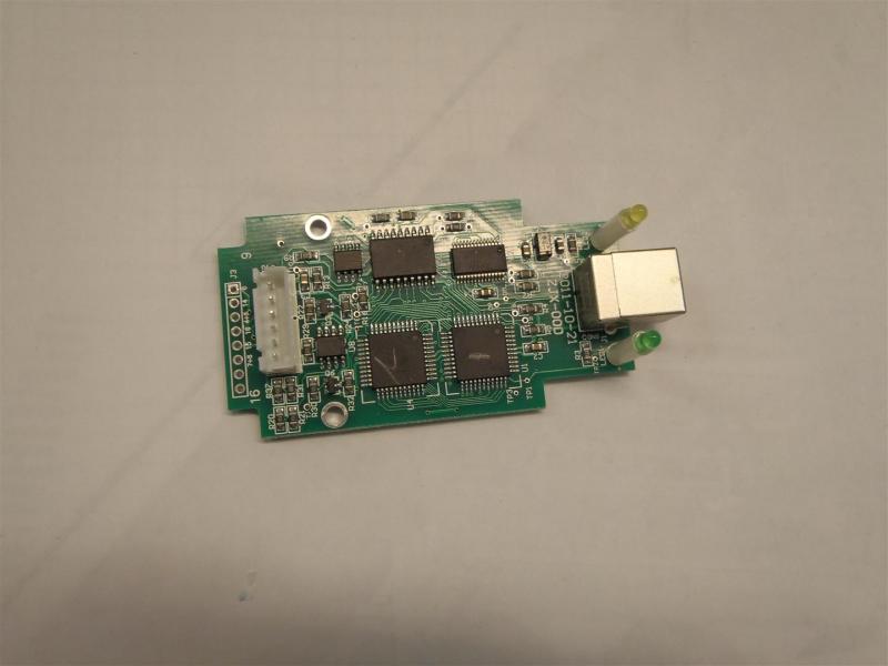

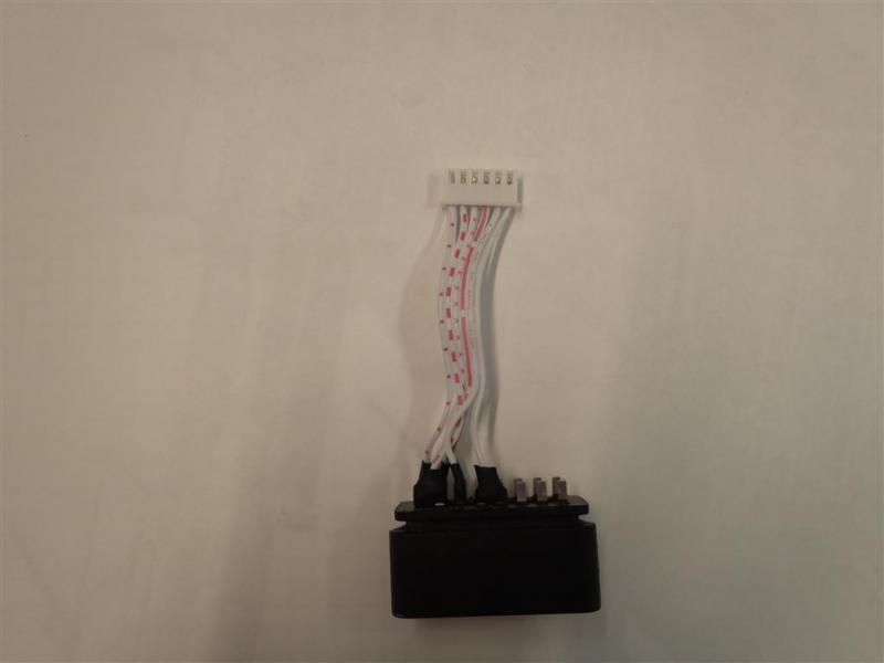

      Eilen tuli postista päällisin puolin aivan samannäköinen palikka. Asensin softan ja yritin lukea moduleita. Yhtään ainoaa ei löytynyt (-02 E46).
      Ei muuta kun purkamaan purkki ja tutkimaan juotoksia. Kiinalaiset on siististi tuon juottaneet ja laittaneet kutistesukatkin päälle, mutta tuo pinnijärjestys ei ole kyllä lainkaan sama kuin edellisessä postauksessa. Kun juotoksia vertaa OBD2 spekseihin, niin nuo näyttäisi olevan aika lailla ok, k-linjat 7 ja 8 välillä on yhdistetty, 4-5 groundit on yhdessä ja 12V pinnissä 16. Muita mitä tuossa on juotettu:
      6 = CAN High
      14 = CAN Low
      15 = L-line
      Noista edellisistä kuvista poikkeaa siis ainakin 1- pinni jossa ei ole mitään ja tässä omassani olevat CAN- väylät + L-linja. Olenko siis saanut epähuomiossa väärän kaapelin vai onko kytkentä muutettava edellisten kuvien mukaiseksi? Mikä noista pitäisi yhdistää 1- pinniin, sehän lienee valmistajakohtainen valinta?

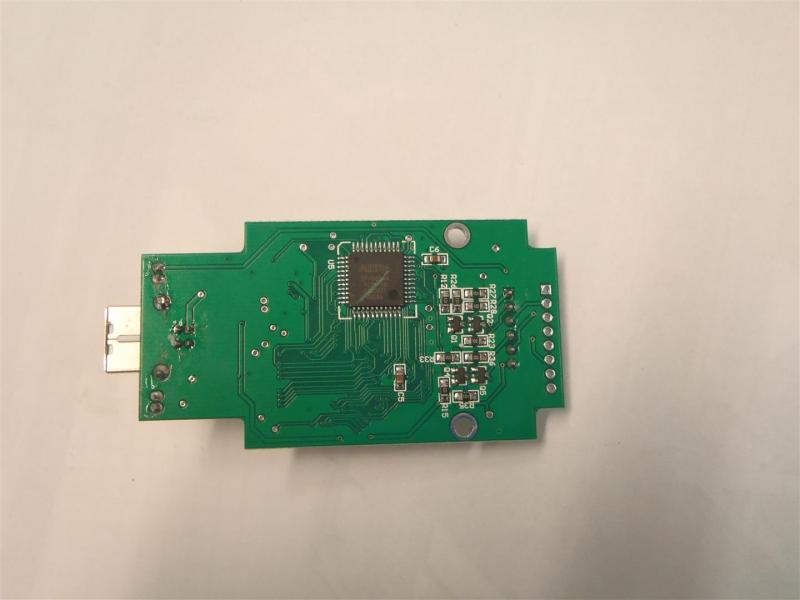

        Itsekkin otin tuon oman purkin auki aivan puhtaasti mielenkiinnosta... On kyllä tämä omakin ihan erilainen mitä aloittajan postaama.
        Tässä vielä kuvat:
        Ps. Pulikka kyllä toimii ihan hyvin.

            Tarkemmin kun tuota oman adapterin piirilevyä katsoin, niin se on kyllä ihan erilainen kuin noissa ensimmäisissä postauksissa. Liittimet ja merkkivalot on kutakuinkin samassa paikassa, mutta mulla on päällipuolella 4 isompaa mikropiiriä ja 3 pienempää. Taustapuolella on yksi vähän isompi. USB- liittimen alla on merkintä 2011-10-21, ZJX-000.
            Itsellä käytössä miniläppäri XP:llä ja samassa koneessa toimii ongelmitta INPA- kaapeli konvertterilla ja Galletton USB- kaapeli. Täytyy kai tätäkin kokeilla vielä työläppärillä ja virtuaalikoneen kautta.
            Edit. Lisätään vielä kuvat aiheesta
