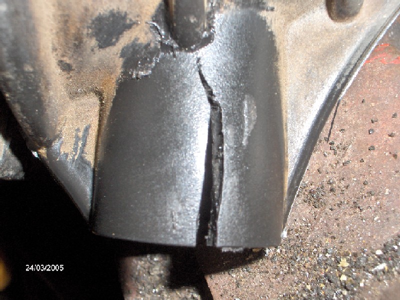

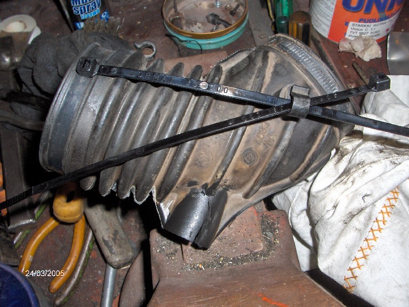

                    Vika löytyi viimein!
                    Elikkäs jompikumpi tai molemmat yhdessä aiheuttivat pätkimisen mun bemussa!
                    - Ilmamäärämittarin ja imusarjan välisessä kumihaitariputkessa oli halkeama siinä mistä lähtee se snadi letku imusarjan alle. Kuva liitteenä
                    - Imusarjassa sisällä oleva "kaasuläpän" kaltainen säätöläppä oli jumissa. Käsineen kääntelemällä jäi asentoon johon sen laittoin, puhdistus ja voitelu niin läppä alkoi palautumaan omalla (jousi?alipaine?) voimallaan.
