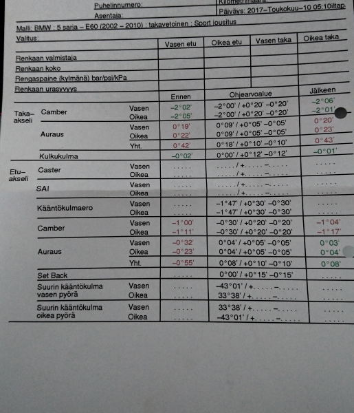

                    Olisko kellään infoo tapaukseen täristävä E60: auto täristää yli 80kmh nopeuksissa ja loppuu 125kmh yli mentäessä. Alla uudet 19" vertinin vanteet ja uudet nankangin NS2 -kumit. Kolmessa rengasliikkeessä tasapainotetut eikä kukaan ole löytänyt vikaa, renkaitakin asennettu uudelleen vanteille. Vanteet ovat suorat. Pyöränkulmat säädetty tänä keväänä samaan aikaan kun pyörät laitettiin alle. Itse en raportista muuta tajua kuin sen ettei etupään camberit tai takapään auraukset aivan kohdillaan ole säädönkään jälkeen. Alustana uusi BC racing kohtuullisella madalluksella (10cm maavaraa helmasta maahan).
                    e60 530d M57N2, -05
                    e36 320i M50B20, -92
                    e36 320i M52B20, -93
                    • _nixu_
                      • Feb 2006
                      • 8976
                      • Kellokoski
                      #25
                      Onko vanteissa soviterenkaat?
                      Lapun mukaan kulmia ei ole säädetty, vie jonnekkin missä hommat hoituu.
                      Nyt on camberia ihan liikaa edessä ja takana :think
                      • Tatu S.
                        • Jul 2013
                        • 77
                        • Lahti/Sastamala
                        #26
                        Vianorilla Porissa säädetty alusta. Väittävät ettei pysty säätämään vaan varat loppuu kesken. Vanteet on 72,6 keskireiällä ja istuu nätisti ilman väljää kuten kuuluukin.

                        • Vesa
                          • Jan 2010
                          • 363
                          #27
                          Jokuhan tuossa on vikana, jos ei pysty kulmia säätämään. Luultavasti tosin kädetön asentaja. Kulmat ovat pielessä.
                          Camberit takaa 1 aste 20 minuuttiin, edestä niin pystyyn kuin mahdollista, iskarin yläpäästä pitää poistaa se kohdistustappi. Lisäksi auraukset toleranssialueen sisällä tuonne minimiin.

                            Kyllähän se niin menee,että jos tarpeeksi/liikaa madaltaa,niin varmasti loppuu säätövarat. Ja ilman "vingunttamisia" niitä ei järkeville alueille kyllä saada missään pajassa. Siis pelkästään säätämällä.
                            • Tatu S.
                              • Jul 2013
                              • 77
                              • Lahti/Sastamala
                              #29
                              Vien auton tällä viikolla uudelleen säädettäväksi samaan paikkaan takuutyönä. Katsotaan mikä vaikutus on jos/kun vesan ohjeilla säädetään pyörät uudelleen.
