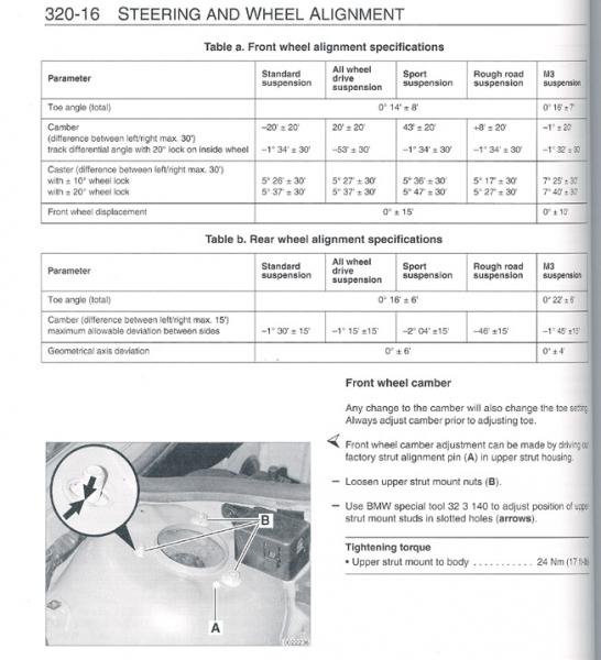

    Ennenkuin viet uudelleen säädätykseen, poista se iskarin yläpään "lukitustappi", lähtee ihan vasaralla ja meisselillä koputtelemalla. En lukenut aikaisemmista viesteistä onko sitä jo tehty mutta sillä saa ainakin vähän pelivaraa etucamberin säätöön. Sitten ne iskarin yläpään kolmen pultin reikien laajennukset ulospäin teetätät jossain jos ei itsellä onnistu, niitä laajentamalla camberin saa varmasti oikeaksi.

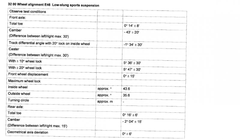

      Eli oon viemässä nyt torstaina autoa nelipyöräsuuntaukseen. Auto on e46 325 M-Sport II cabrio Vm. 2002. Alusta ja pyöräntuennat ovat alkuperäisiä, mutta ihan tikissä olevan oloinen sekä katsurin kehuma (Jos sillä mitään merkitystä ) Kaikki iskarit vaihdettu uusiin M-sport iskareihin edellisen omistajan toimesta, syystä jota en tiedä? Rengastus ja vanteet vakio style 72 18" Nexen N8000 eteen 225/40/18 ja taakse 255/35/18 ja paineet 2,8 edessä ja 3,1 takana..
      Eli lyhykäisesti, mitä laitetaan tai mitä lähdetään hakemaan? Selaillu nytten nettiä ympäriämpäri ja tutustunut aiheeseen.. Löysin tollaiset kuvan arvot, mutta tuntuu että mitä enempi lukee ja yrittää ymmärtää sen enempi ei ymmärrä :o Eli ilmeisesti ne koneen antamat suositukset ovat vain ns. ohjearvoja jotka sopivat vähän joka tilanteeseen, mutta eivät hyvin mihinkään?
      Auto siis kulkee suoraan, ei vetele ja renkaatkin kuluneet silmämääräisesti tasaisesti, mutta rattivinossa eikä tietoa milloin viimeksi katottu kulmat niin ajatttelin ne nyt tarkastaa..

        Laitoin viikonloppuna kaikkiin renkaisiin kylmänä (+20°C) 3,6 bar paineet ja loppui myös vetelyt. Ei ole kova alusta ajaa (bc racing) näillä paineilla ja ohjaustuntuma on kuitenkin tarkka. Päivällä kävin säädättämässä kulmat uudelleen ja löytyihän sieltä etupäästäkin camberiin säätövaraa. Nyt kaikki arvot ohjealueilla, ei kuitenkaan ihan niissä säädöissä mitä vesa (ja moni muu foorumilainenkin) on täällä suositellut.
