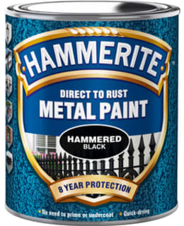

                  #83
                  Saa Suomestakin jotain:
                  Vesipohjainen (hyi):

                    Joo saa, ei värit täsmää vaan. Liekkö sit tosiaan niin paljon parempaa tuo hammerite verrattuna mastonin hammeriin, että kehtaisi ympäri mualimaa sitä käydä tilailemaan.
