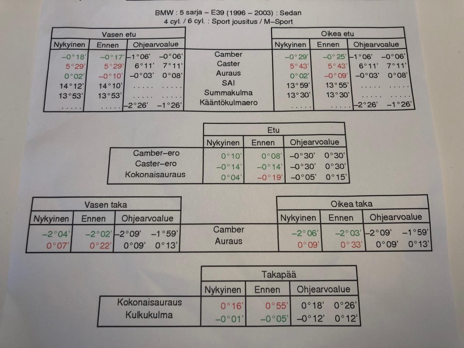

                Kiitoksia vastauksista. Tässä tuo suuntausraportti. Ymmärrän itse hyvin vähän arvojen merkityksestä, joten kommentit ovat hyvinkin tervetulleita. Suuntaus tehtiin talvirenkailla (225/55, 16"). Huollossa väitti, että samat kulmat kattavat sekä kesä- että talvirenkaat, mikä hieman epäilytti...

                  Ainakin takana camperia on liikaa noille kesärenkaille. Ohjearvoissa toki ollaan,mutta optimaali olisi -1.30 tienoilla. Uskoisin kuitenkin,että (etupään?) iskunvaimennuksessa/vakaajissa voi ennemminkin olla fuulaa.
