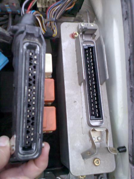

                        e34 525 abs-anturin mittausta
                        Originally posted by ankkuli View Post
                        toisen linkin takana on paljo tekstiä, mutta käytännössä siinä sanotaan, että joka anturilla pitää olla vastus 600 ja 1600 ohmin välissä. jos on vastus alle sen, on jossain oikari (johdossa tai anturissa), jos ei yhteyttä (suurempi/ääretön vastus), on johto poikki tai anturi sökö.
                        pikakäännetty versio tässä:
                        Motronic-boksi auki, ABS-laatikko ylös. lyhyemmässä rivissä on parittomalla numerolla ja pitkässä parillisella merkattuja pinnejä. pienin numero on lokasuojan puolella. vaihtoehtoisesti johtosarjan voi irroittaa ABS-laatikosta, jolloin näkee numerot suoraan.
                        sitte mitataan:
                        4 ja 6 = vasen etu
                        9 ja 7 = vasen taka
                        21 ja 11 = oikea etu
                        26 ja 24 = oikea taka
                        4,9,21,26 on maa (-). antureita ei kuitenkaan voi mitata auton runkoon nähden.
                        toivottavasti pääset tällä eteenpäin. tossa omassa ei varsinaista ABS-vikaa ole vielä ollu, mutta se päivä tulee kyllä

                        vielä kun tosta osottais et kuinka ne pinnit lasketaan nii vois meikäläisen ongelman haku hieman helpottua.. eli rautalangasta missä 1,2,3,4,5,6 jne. jos löytyis joku joka tietää tietää nii olis parempi ku sata jänistä

                          #27
                          Eikös siellä pinnien juuressa näy kunkin pinnin numero?

                            #28
                            Tänään otin hiukan tarkempaan syyniin tuon vian.. eli tuosta johtosarjasta/abs boksista ei ollu apua.. en tiedä mikä boksi tuossa omassa sitten on kun ei löytynyt liittimistä mitään numeroita.. Autohan on siis e34 vm. 1988 525 m20 motilla. Mittailin sieltä myös yleismittarilla mutten mitään järkeviä lukemia sieltä käsin saanut.
                            Irroitin takapenkin ja mittasin anturit takaa, molemmat näytti noin 1kOhm, samoin kuskin puoleinen anturi, mutta apukuskin puolelle oli joku kyläseppä tehnyt virityksiä Eli anturin alkuperäinen liitin joka (on sijainnut löytyy sisälokasuojasta, ei ole siellä lainkaan) Oli tehty hienot "karvaperse" liitännät ja teippiä päälle. Purin virityksen ja mittasin anturin piuhoista, niin näytti sekin noin 1kOhm.. juotin sitten liitännät ja kutistesukkaa 2 eri kerrosta huolellisesti päälle, mutta vika on ja pysyy.

                              #29
                              ETM:stä löytyy ja liitinhän on X11.
