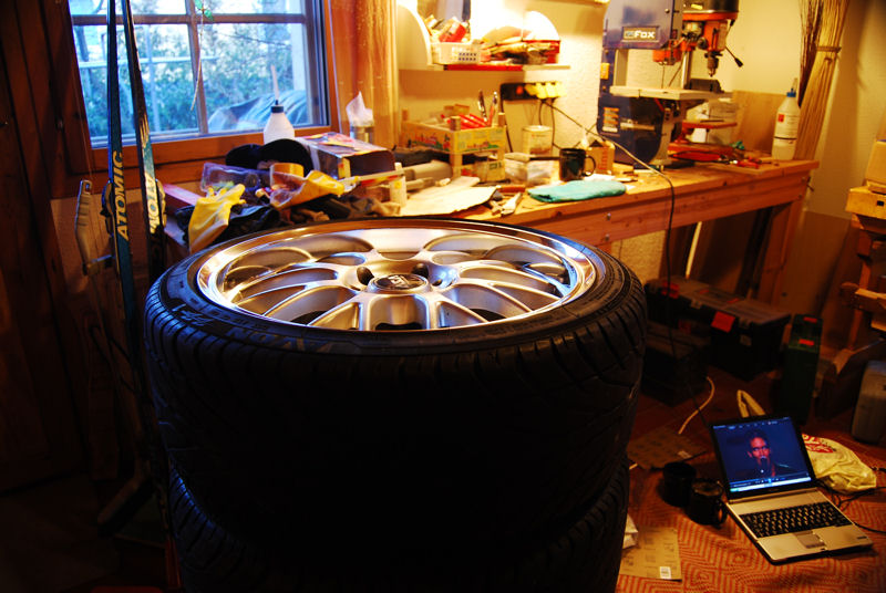

      Tulee näemmä aika varmasti kalliiks se kiillotus eikä se tosissaan oo pitkäikänen se kiilto jolloin sen joutuu todennäkösesti kiillottaa ainakin joka kaudelle uudestaan.. Sit olis ainakin välineet valmiiks. Siinä on kuva omasta projektista (ASA AR1 normihuulella kiillotettuna)

        Käsinkö hioit nuo?

          Juup, vesihiomapaperi ja asetoni teki ihmeitä.. Pirusti hommaa mutta koko homman hinnaksi tuli 4,9€ (metal polish) Kahvin ja tupakan hintaa ei oo laskettu mukaan.. Todennäkösesti niihin meni enemmän..
