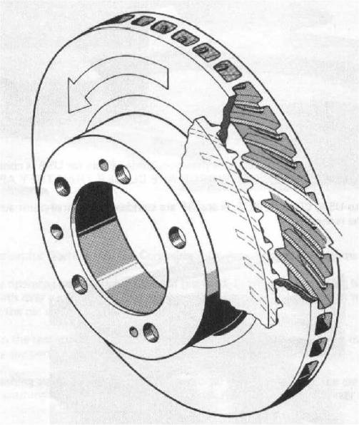

    Eli tuli ostettua tuohon e30:iin tuommosen Zimmerman rei'itetyt jarrulevyt. Kumminkohan päin ne pitäisi asentaa. Levyistä en löytänyt mitään nuolia. Jäähdytys "rivoitus" levyn sisällä näytti olevan suorassa, eikä mitenkään kaartuva, kun luin jostain et et pitäisi laittaa niin päin et se kaartuva osa ns. "haukkaa" ilmaa ulkokehältä pyöriessään eteenpäin. Mutta tuossa kun en ainakaan pimeässä äkkiseltään mitään kaartumista noissa urissa havainnut niin osaisko joku sanoa varmuutta?
    Vai laitanko vaan niin päin kuin näyttää paremmalta? Ajattelin laittaa niin päin että levyn sivusta katsottuna rei'istä muodostuva "sirppi" ns. haukkaa ilmaa eteenpäin pyöriessään. Levyt Audi TT 312 x 25mm.

    Mä laittaisin niin että "sirpin" teroittamaton puoli pyörii edellä...

      Mitään hajua mulla ei ole mutta jotenkin tuntuu luonnolliselta laittaa sillai, että jarrulevyt pyörivät "myötäkarvaan"...
      Lähdin ajattelemaan, että mitenhän noissa oikeissa urheiluautoissa nuo on ja googlasin sitten tällaisen kuvan...
      näyttäis jotenkin "tekniseltä" kuvalta, joten luulis että siinä on laitettu reiät oikein.
      Heh, eikös tullut ammattimaisen oloinen vastaus. Tosiaan mulla ei ole mitään havaintoa.

        Kyllä ne oikein on eli juuri noin päin pitää asentaa levyt missä on kaarevat valut levyn keskellä.

            Heh, hyvä kun tuli kysyttyä, itse nimittäin järkeilin sen juuri päinvastoin . Eiköhän ne sitten tohi noin niinku "myötäkarvaan" nuo sirpit laittaa, aluks kun ajattelin et olis jotenki "vastakarvaan" laitettuna toimivammat

                        Mutta jos jäähdytysteho ei riitä , älä käännä levyjä vaan laita järeämmät

                          Eiköhän ne anneta sielä sitten niin päin pyöriä kun ne sinne laitetaan Enkä usko että ihan heti tarvii järeempiä laittaa.

                            Onko noissa Zimmermanin rei'itetyissä levyissä eri levyt oikealle ja vasemmalle puolelle? Joskus edelliseen autoon noita laitoin ja silloin paketissa oli kaksi ihan samanlaista levyä, eli autoon asennettuna vasemmalla puolella reiät toiseen suuntaan ja oikealla toiseen. Eipä tullut silloin kyseltyä oliko nuo eriparia.

                              Enpäs ole muuten tuota tarkistanut vielä. Voisi olla hyvin mahdollista, sillä nuo "jäähdytyskanavat" levyn sisällä eivät kierry mihinkään suuntaan noiden porattujen reikien tai tähän topicciin 1. sivulle postattujen kuvien tapaan, vaan ovat täysin suorat keskiötä kohden. Näinollen ajatellen ei sillä ole mitään väliä kummin päin ne laittaa.
