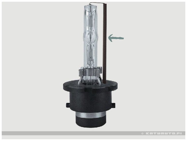

                              Ajattelin tästä lainata topiccia mitä sanotte onko pitkäikäinen poltin..On meinaan haljennut tuo nuolen osoittama muoviosa ja näkyy sieltä se johdin sisältä vielä ainaski pelaa :think

                                Onko tuo johtimen eriste muovia? Itse olen aina kuvitellut että ois jotain muuta kuumankestävämpää materiaalia. Arvailuksi menee, mutta vaikea kuvitella miten tuon johtimen eristeen halkeaminen lyhentäisi polttimon ikää jos siitä ei pääse jotain läpilyöntiä tapahtumaan.
