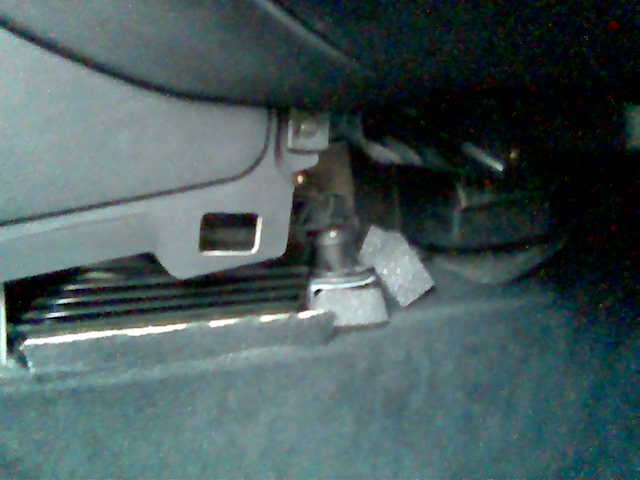

                    Yritin vähän etsiä tuota moottoria ja purin matkustajan jalkatilasta keskikonsolin suojia, mutta eihän tällainen konttorirotta sieltä mitään löytänyt. Mitähän tossa kuvassa näkyy? Ja mistä sen säätömoottorin pitäis löytyä??

                      Se moottori on vähän ylempänä tuossa samassa kohdassa. Eli ensin hanskalokero irti (ei tarvitse kokonaan poistaa, yläkiinnikkeiden irroituskin riittää mutta silloin on aika ahdasta) ja sitten vasemmassa reunassa oleva kahdella ruuvilla kiinni oleva muovinen suoja irti. Mutta silti tuo ylemmässa viestissä kertomani venttiilivika kuulostaa oikealta syyltä joten voi olla, että purat täysin turhaan tuon moottorin. En ole löytänyt ilmastoinnista kunnon kuvia joten mitä tuo läppä säätää on epäselvää, siis jos se säätää vain puhalluksen ohjausta eikä samalla lämmön suuntaa, niin eihän vika silloin ole siinä.
