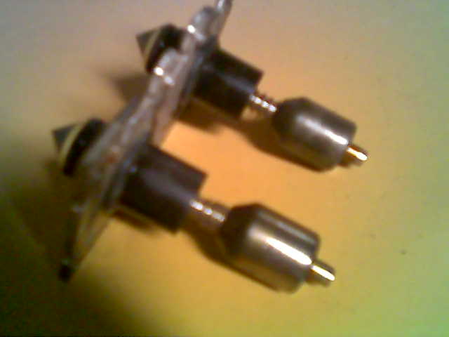

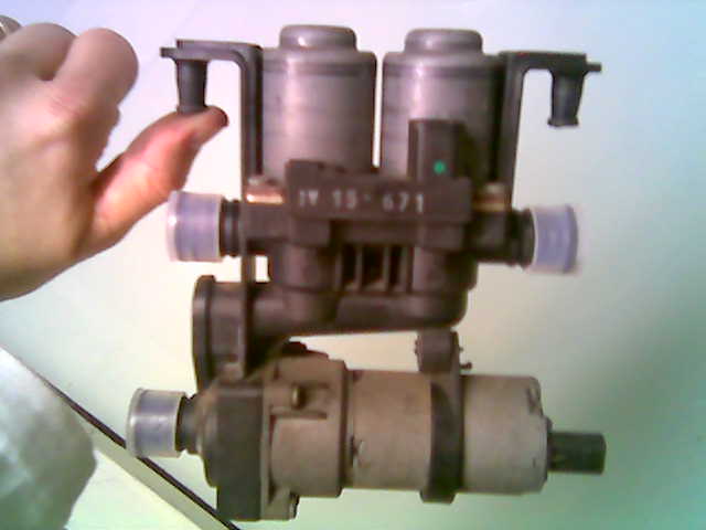

        Juuh, autossani oli tosiaan vesiventtiili rikki, ja se vaihdettiiin tossa kuukausi sitten. Eilen sain vihdoin aikaiseksi tutkia vanhaa venttiiliä. Sain sen purettua ja näyttäs vähän siltä, että venttiilikarassa on joku jousi tjsp joka oli paskana. Voisin kuvitella, että sen vaihtaminen asiansa osaavalle tyypille pikkujuttu, mutta ite en jaksa sen kanssa räveltää. Eli jos joku haluaa ton vanhan venttiilin ostaa, niin pistäkää viestiä. Lisää huonoja kuvia venttiilistä täältä.
          Pistin privaa!
