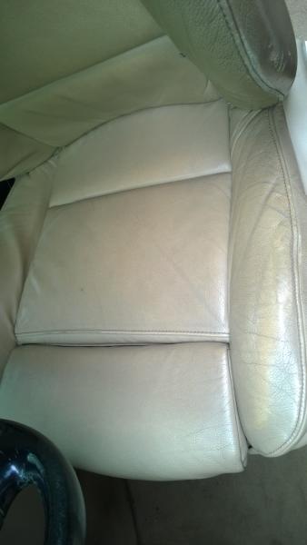

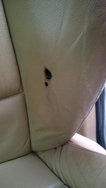

                  Tässä vähän esimakua projektista kuvien muodossa.
                  Maalit ym. tarvikkeet odottavat sopivaa aikaa ja inspiraatiota.

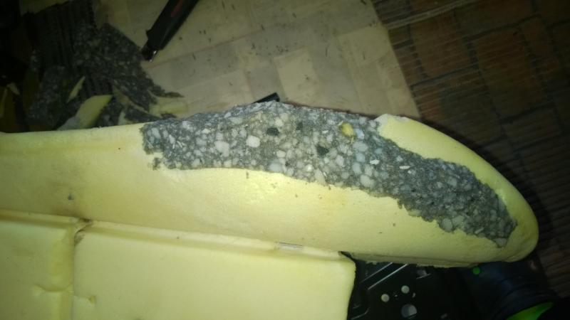

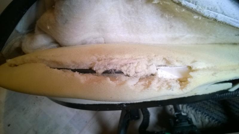

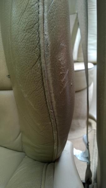

                    #1044
                    Työ aloitettu penkkien purkamisella.
                    Mitäs tuolle kannattaisi tehdä?
                    Istuinosia ei pysty vaihtamaan keskenään, koska penkinlämppärien johdotukset on erilaiset, selkänojat ovat keskenään vaihtokelpoiset.
                    Lämppärin polttama reikä korjattu kankaalla ja nahkaliimalla, vielä puuttuu kittaus.
                    Kunhan nuo tuet ym. ovat kunnossa niin pääsee maalailemaan.

                        Ostaa uudet sisuskalut?
                        http://www.realoem.com/bmw/enUS/show...diagId=52_2530
                        Nuo ei kuitenkaan ole vielä mitään mahdottoman hintaisia, vaikka ei nyt ihan ilmaisia kuitenkaan.
                        Joo noita olen katellut mutta jää varmaan ostamatta, kun pitäis kuitenkin oikeestaan kaikki uusia.
                        Luulen että puran kaikki verhoilut pois ja vaihdan pelkät pehmusteet keskenään, ja lisäksi liimailen nuo pehmusteet kasaan.
                        Pitänee käydä joltain verhoilijalta hakemassa oikeanlaista superlonia, lisäksi jotain tymäkkää liimaa sekä viimeistelyyn kestävää kangasteippiä.
                        Luulis että korjatut kestävät kun eivät tule enää ulkosivuille.
                        Jos ei tule hyvä näillä eväillä niin:think

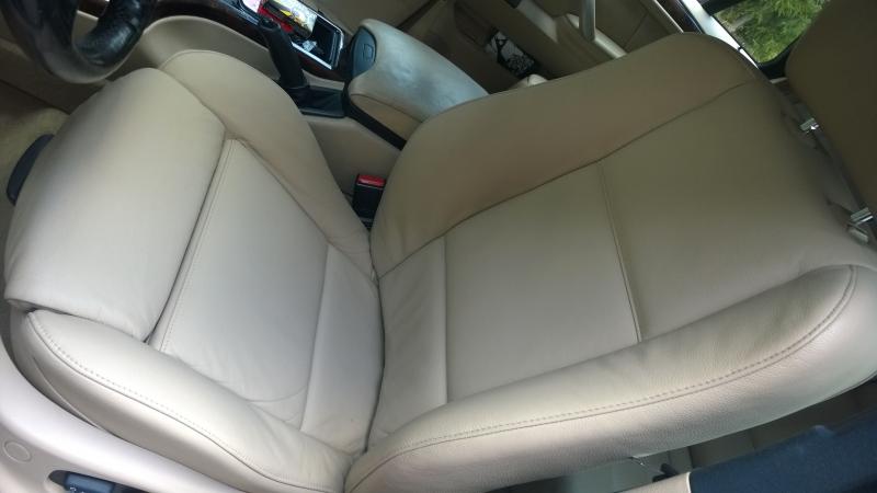

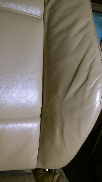

                          Nyt on penkit maalailtu, jälkeen olen itse ainakin tyytyväinen.
                          Pehmusteet ja nahat vaihdettu penkkien kesken ja toppaukset korjattu liimalla, oikeanlaisella vaahtomuovilla sekä kangasvahvikkeilla jotka tulivat liimalla kiinni.
                          Tuo maalaaminen oli oikeastaan aika helppoa, ainoastaan pinnotteiden kanssa pitää olla tarkkana ettei ruiskuta liikaa kerralla koska valuu helpommin.
                          Kuvia ei paljoa tullut otettua mutta alla muutama.

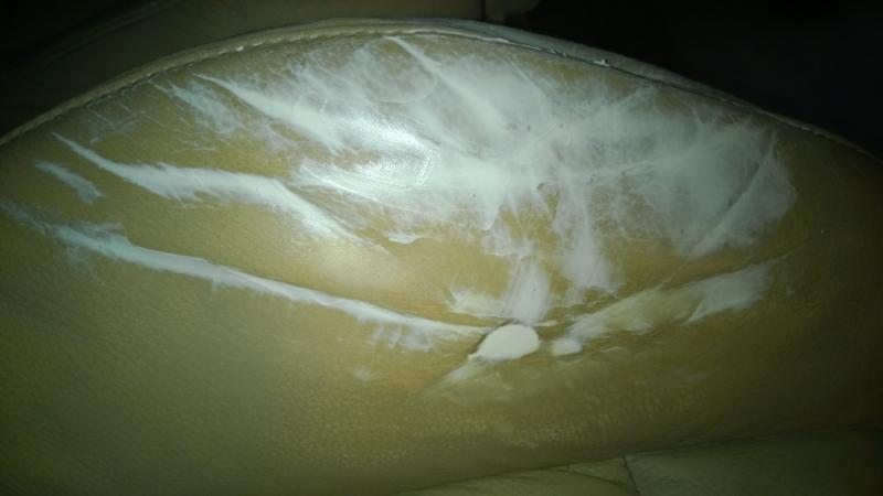

                          Tuo reiän kohta jäi vähän näkyviin koska nahka oli jonkin verran lämmennyt ja kutistunut penkinlämppärin kärvähdettyä.
                          Tuon paikkaaminen oli sinällään aika simppeli homma kun oli verhoilu irti niin sai suoraan takapuolelle liimattua vahvikekankaan minkä jälkeen kittiä kevyesti.
                          Tuota kittia tosiaan kannattaa levittää kohtuudella ja pyrkiä mahdollisimman sileään pintaan jottei jäisi paljon hiottavaa.
                          Niin ja lisäyksenä selvennys aiempaan, eli penkinlämppärien johdotukset samat kummallakin puolella ja myös toppaukset vaihtokelpoiset keskenään.
                          Ainoa mikä tuossa itseä alkuun hämäsi olikin hanttarin penkin tunnistinmatto, jonka myös voi vaihtaa puolelta toiselle tarvittaessa.
