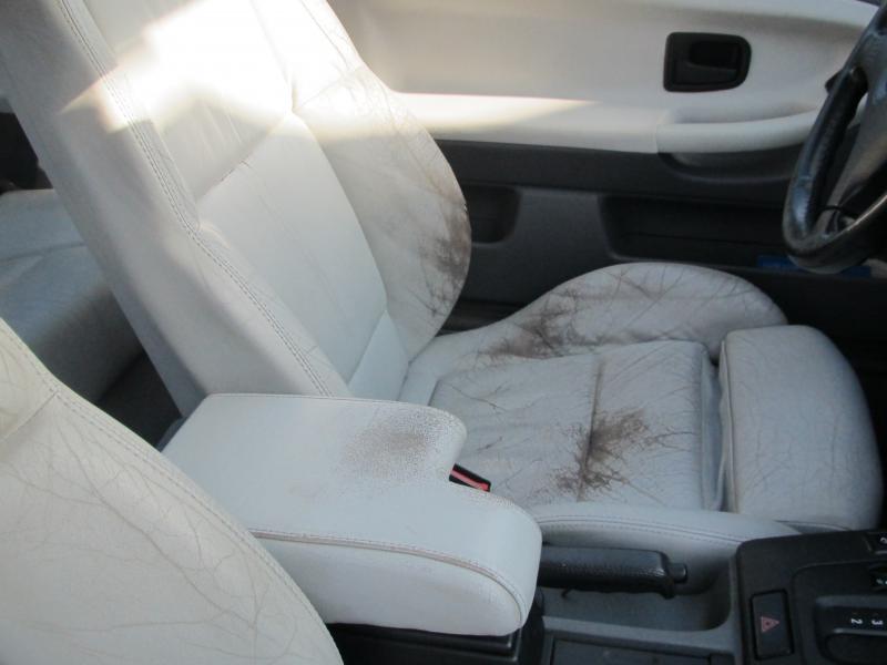

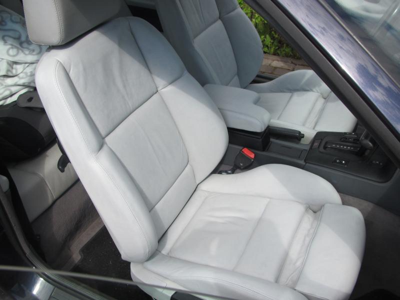

          Tässä oma harjoitus penkkien maalaamisesta. Kyllä eron huomaa, kun oikein tarkkaan katsoo. ?
