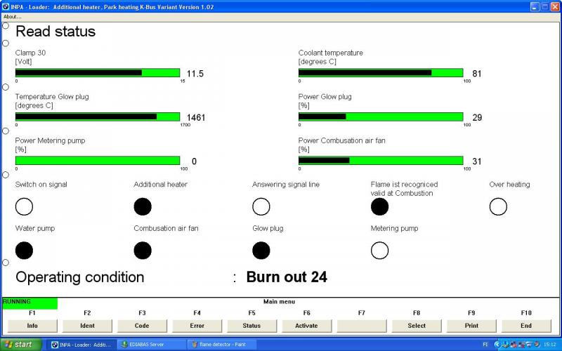

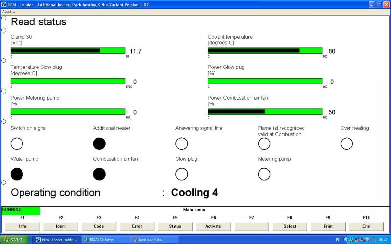

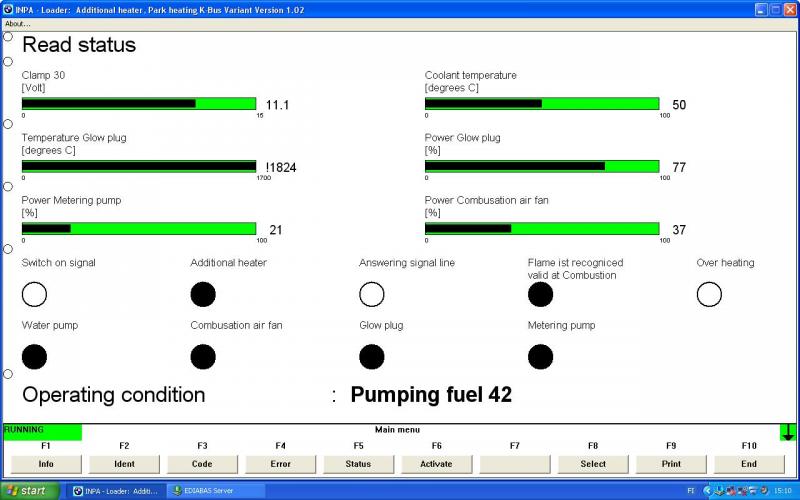

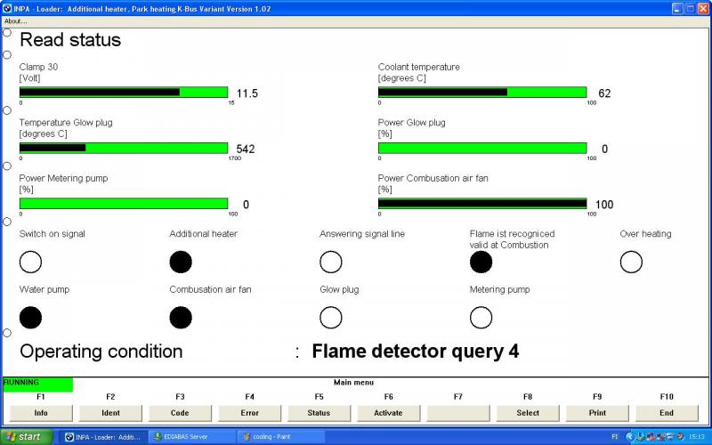

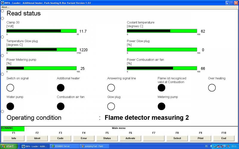

          Osaisikohan joku kertoa, mitä webaston pitäisi inpalla näyttää normaalisti toimiessaan? Onko operation condition: combustion vl normaali poltto?
          Auto on 525d 2001 ja webasto toimii omituisesti. Auton käydessä se suurimmaksi osaksi toimii, mutta sammuu välillä silloinkin, vaikka lämmöt ei ole 75. Ja sitten välillä se käy vaikka koneen lämmöt on yli 75 ja webasto näyttää inpalla 60-70 asteen lämpöä. Esilämmityksessä se ei lämmitä mitään, letkut kuumenee siihen asti kun menee kabiiniin, mutta koneelle menevä letku ei lämpene kuin hieman ja paluu ei ollenkaan. Koneen lämmöt ei nouse eikä sisälle tule lämmintä.
          Ensin epäilin vesipumppua, mutta vaikuttaako tuo ohjainkortti vialta?
          Kukas niitä korjasikaan?
          Liitteenä inpan kertomaa esilämmityksessä. Noita vaiheita se vaihtelee ja glowing tulee vielä, mutta ei mahtunut liitteisiin. Osaisiko kukaan tulkita niistä vikaa? Koneen lämmöt ei siis muuttuneet mihinkään -5 asteesta.

            Vaihda weban vesipumppu. Vesi ei kierrä ( kunnolla). Orkkis pumppu löytynee halvimmalla eeperi.com tai tarvikemalli (vaatii hieman modausta) mtt trading.

              Röllipeikko:
              Kyllä tuo kuitenkin vahvasti vesipumppuvialta kuulostaa, eli sen nyt vaihtaisin ensin.

                Sen totesin itsekkin kun käytin autoa käynissä ja seurailin webastoa.Ihan selvästi vesi ei kierrä muutakuin reippaammilla kierroksilla ja lämmitys täysillä.
                Tyhjäkäynnillä ja lämmöt pienellä weba kuumenee heti liikaa.
