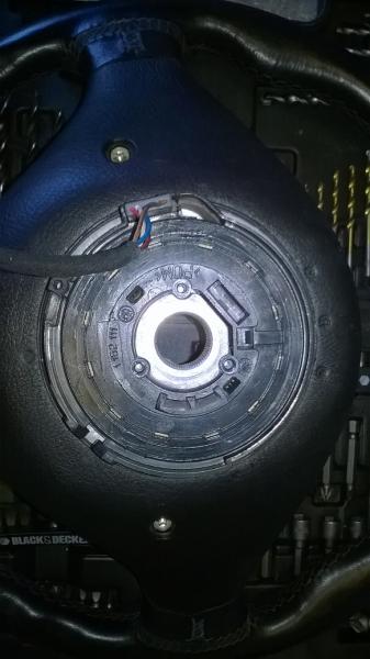

    Elikkäs itsellä e36 325 avo joka valmistettu 5/93. Nyt sitten olisin vaihtamassa siihen m-sport rattia mutta eihän se oikein näytä käyvän..
    Omassa bägi ratissa on tuommoinen takaosa missä ei ole slipringi ilmeisesti iiroitettava. Toisessa se on 3 torxilla kiinni. Saako tuota rattia käymään tuohon millään? M-ratin numero takana on 3234-2228 2309 :think

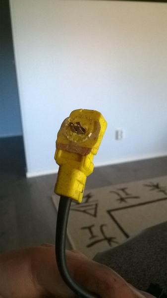

      Seuraava kysymys onkin että pystyykö tuon airbagin taakse tylevan liittimen vaihtamaan kun tässä se on rikki.. edellisellä omistajalla se on ollut liimattuna Vai joutuuko koko slipringin vaihtamaan :think
      Vai voinko vaihtaa vanhasta ratista? toisessa keltainen toinen oranssi..
      Ohessa kuva liittimestä..

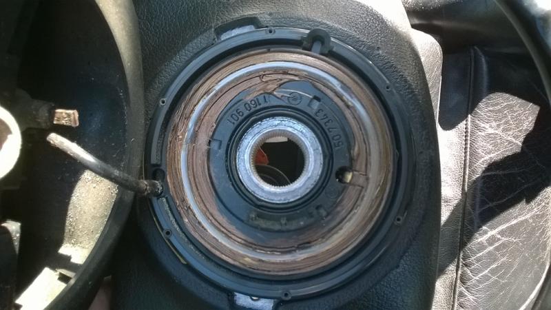

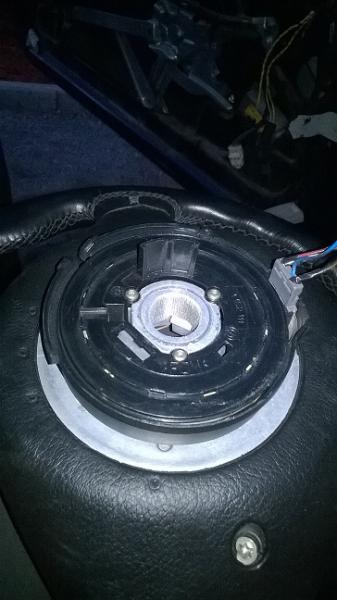

        Jatkan yksinpuhelua Ratti saatu asennettua paikallee ja koitettu että airbag valo syttyy ja sammuu. Mutta nyt ongelmana se että tuo slipringin ulkokehä jossa noi johot on niin pääsee liikkumaan ratin ollessa kiinni
        Puuttuko tuosta nyt joku tappi tai muu mikä lukitsee sen kun ratin laittaa paikalleen? Tyhmällä on taas helvetisti kysymistä
          Tarvit uudemman mallisen viiksien pidikkeen. Maksaa marmorilla alle kympin. Siinä on se tappi eri puolella.
            Jep. osanumero on franky'n ohjeissa muistaakseni. Kenties minullakin sellainen voisi vielä olla...

              Tilasin marmorilta nyt tuo osan (32 31 1 162 088) 6.40e
              Onkos siinä se tappi itsessään mukana?
