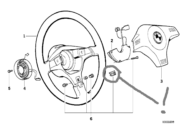

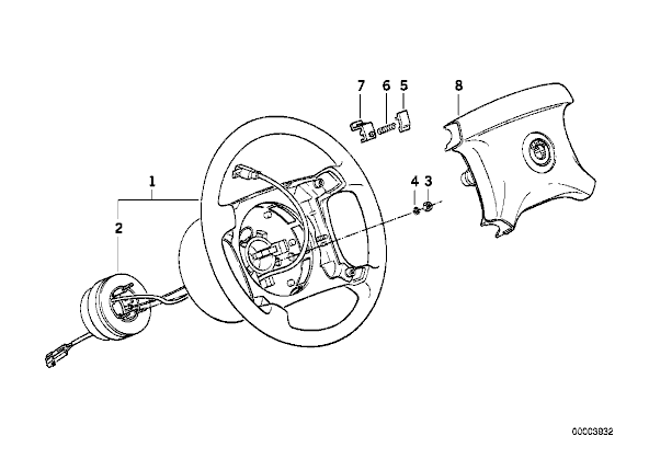

    Hi!
    I'm looking for a while for a forum wich can help me with my steeing wheel problem.I don't speak finnish ,so I'm trying to get in contact with you guys in english.
    I have the same problem as I think you have (had): I changed my old airbag steering wheel (#1 picture) with a sport airbag steering wheel (#2 picture),exactly as you guys did.
    Everything is great,except that I can't connect the airbag to the car.Note that I don't have the circled part in picture #2.
    How did you get it done?
    Could you guys help me?

                      #25
                      Rattia vaihtamassa...
                      Saiko kukaan selvitettyä saako sitä 90 luvun alkupään kolmipuolaista airbag rattia
                      2*34*1*161*983
                      Vaihdettua edes kikkailemalla semmosen kumisen nelipuolasen airbag papparatin tilalle...slip ringejä löytyy kolme erilaista ja se mikä rattiin kuuluu on siis tuo
                      32*34*1*162*028
                      Sitte on semmonen mikä tämän ketjun frankie ohjeessa vilahtaa siis 111 loppuinen ja se mikä tällä hetkellä autossa kiinni 901 loppuinen.....

                        #26
                        2*34*1*161*983
                        32*34*1*162*028
                        Ei oikeen ainakaan ohjetta netin syövereistä löydy ku uudemmille ruoreille!
                        Kolmipuolainen eli salmiakki vai näissä kuvissa oleva http://www.driftworks.com/forum/tech...ing-wheel.html ?
                        Jaha, osanumeron per. siis tuo kuvissa oleva: ota nelipuolaisesta slipring ja laita kolmipuolaiseen, jokin muu pikkuosa piti muist. vielä vaihtaa mutta selviää kun saat ratit vierekkäin pöydälle ja bägit irti, ratin vaihdon jälk. toimi bägivalo kuten kuuluukin.

                            #28
                            Ei onnistu ollenkaan...
                            Ei saa tuota ylempänä mainttua rattia passaamaan nelipuolaisen tilalle mitenkään. Tänään käytin molemmat ratit levällään ja aivan erilaiset systeemit niissä. Uutta rattia siis metsästämään.

                              #29
                              Jaa :think Kyllä ainakin minulla onnistui, auto 11/93 325i.

                                #30
                                Mulla 7/93 ja siinä sport ratissa erimuotoinen pohja, slip ring kolmella liukupinnalla 028 loppuinen ja autossa oleva perinteinen 901 loppuinen. Ei edes hyvällä tahdolla saa passaamaan.
