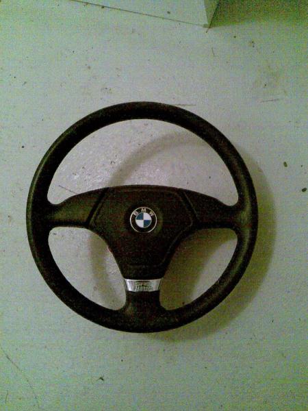

                          tollane ruori olis ylimääräisenä jos jolle olis apua ratin vaihdossa, toisen puolen kuvaa ei ole. vaatii jonkun nahan käsittely aineen että näyttää hyvältä. ehjä bägi. -96 vuoden 328i repsikan bägi oli kyseisessä autossa.

                              suoraan ei käy mikään.toi AMP:n kuvassa ylempänä näkyvä 3 puolainen sopii pienellä modauksella,tossa TomiT:n ostauksessa linkki jonka mukaan itse tein ja toimii kuten pitääkin,eli bagin johdot joutuu katkaiseen ja juottamaan vanhan ratin johdot niihin uuden ratin johtoihin kiinni,sitten joudut paikallisesta merkkiliikkestä ostamaan 4€:n muoviosan johon tulevat vilkun.ym viikset kiinni,jolla lukittuu ratin slipring.Eli airbag sport steerinwheel 2 saa sopiin ja on noista ehkä kyllä parhaan näköinenkin.
