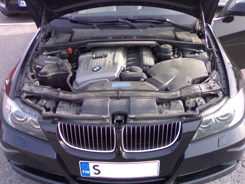

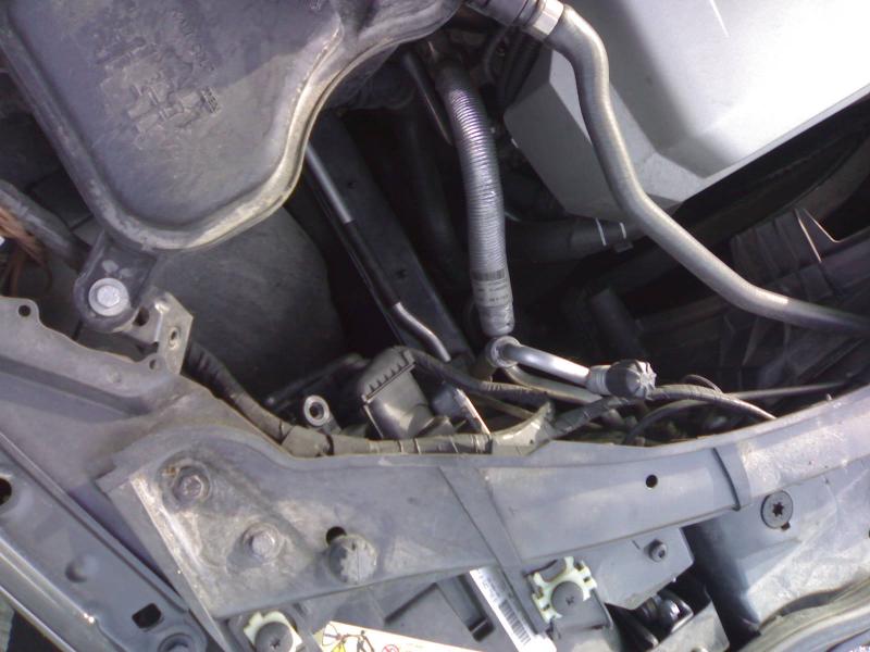

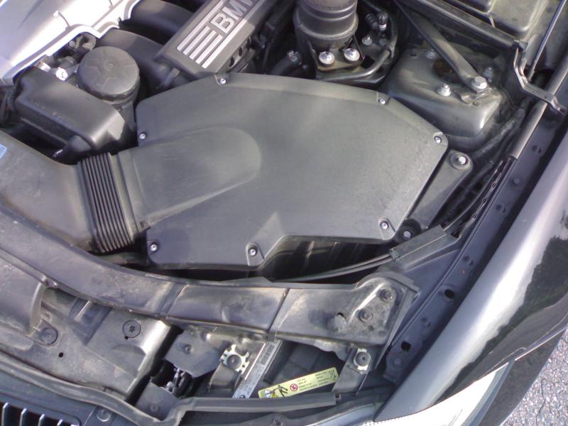

              Sorry off-topic, mutta auttakaa _taas_ mämmiräpylää. Onko millainen homma purkaa E90:n keulaa, jotta pääsee valoihin käsiksi. Siis, että pääsen ensin ristiinkokeilemaan lamppuja. Kuskin puolella on ainakin aika tiukkaa, kun on tuo poikittainen rauta tms. ja ilmansuodatinpömpeli. Kyllä tuo sinänsä selviäsi itsestäänkin vain purkamalla, mutta en haluaisi purkaa autoa ajokelvottomaksi ja jättää sellaiseksi, kun sitä koko ajan tarvitsen. Tuossa pari kuvaa siis:
              Tosiaan varmuuden vuoksi testaisin ensin ristiin, ennen kuin rynnin ostamaan, vaikka aika selvältä peliltä tuo puheiden mukaan kuulostaa.

                Kommentoidaan tännekin, kun nyt muistetaan. Eli palanuthan/rikki se lamppu oli. Oireet juuri sellaiset, kuin tuolla aiemmin on kuvattu. Ei siinä muuta oikein voikaan olla, kun lamppu ja sytytin ovat yhdysrakenteiset.
                Vaihdosta sen verran, että en suosittele pimeässä tienpäällä. Lokasuojan kautta mennään ja pyörä melkeinpä kannattaa irroittaa. Ainakin urheilualustalla varustettuna. En tiedä onko tunkattuna enemmän tilaa vakioalustalla. Itse jouduin kuskinpuolelta irroittamaan myös etumaisen osan sisälokasuojaa.
