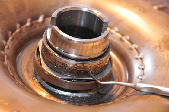

                      Tällä tavalla kulahtanut turbiini piti samanlaista ääntä, kun tuossa videolla, mutta vika voi olla toisaallakin, ääni vaan kuulosti tutulta.
