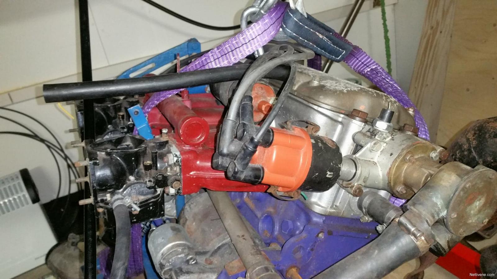

                      #40
                      Vesipumppu kannessa ? Nokka pyörittää vai hihna ? Autokäytössä pumppu on lohkossa ja laturin hihna pyörittää. Kuvia ?
                      Tuossa kuva, ei omasta veneestä mutta löysin tähän hätään netistä. Lisää saa kuvia kun laitaa googleen BMW B130 hakusanoiksi.
                      Autokäytön pumppukin on käytössä, veneessä on lämmönvaihdin joten moottori pyörii sisäisellä kierrolla 50/50 glykooli/vesi seoksella, lämmönvaihtimessa kiertää kyseisellä pumpulla.
                      Mika

                        #41
                        Originally posted by Vauhtivaunu View Post
                        Varmaan selvintä on laittaa M10 L-jetronicin imusarja, koska sen pitäisi mennä "heittämällä". Itse jos tekisin eo. muunnosta niin laittaisin microsquirt-ecun (=toiminnallisesti Megasquirt2), joka on suunniteltu vesitiiviiksi. Polttoaineelle välisäiliö ja siirtopumppu sekä painepumppu. Ja liitokset puristusliittimillä. Ei mitään klemmari-virityksiä. Aluksi voisi olla hyvä jättää syttykin alkuperäisen jakajan varaan niin on vähemmän muuttujia ja säädettäviä asioita. Kun luotto laitteeseen kasvaa niin sitten syttyennakotkin purkin ohjaukseen.
                        Tällaisia mietteitä:think
                        Mistähän mahtaisi kyseisiä osia löytyä? En ole aikaisemmin ollut tekemisissä Baijerilaisen merkin kanssa joten ei sitten niin mitään tietoa mistä kannattaa kysellä.
                        Mika
