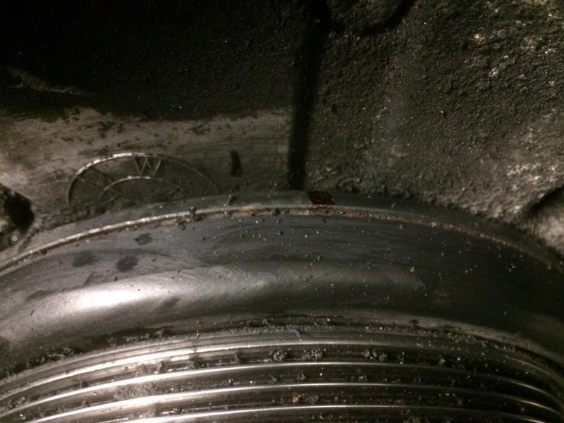

              Oman E60 (valurautalohkoinen M57) jakopää tuli vaihdettua tasan 600 tkm kohdalla.
              Moottoria ei ollut aiemmin aukaistu jollei hehkuja sekä pakosarjaa oteta huomioon. Niitä mennyt pari kierrosta. Niin ja läpät nyppäistiin pois jo kauan sitten.
              Jälkikäteen arvioituna ihan järjetön savotta, olisi mylly varmaankin mennyt maaliin orkkis ketjuillakin.
              Öljyjä on vaihdettu 30 tkm välein. 350 tkm ajettu Mobilin FST ja loput Castrol EDGE 5W-30.
              Ketjuissa sekä hammaspyörissä kulumaa kohtuu paljon, mutta ketjulenkeissä ei näkynyt silmin havaittavaa venymää.
              Ajoitus oli muuttunut kuvassa näkyvän verran. Eli ensin kampura lukittuna merkki värinänvaimentimeen jonka jälkeen käännettiin sen verran että nokan lukitus saatiin kohdalleen.
              Autohan on vanha työratsu jolla ajettu vain pitkää siivua, alle 50 km siirtymän takia ei kannata laittaa dieseliä käyntiin
