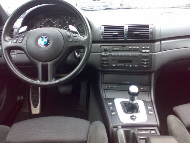

                Olen tässä etsinyt Saksan maalta automaatilla olevaa e46:sta ja törmäsin ilmeisesti SMG laatikolla olevaan autoon (ilmoituksessa puhutaan CNG laatikosta, mutta liekkö tuo käännös saksaksi SMG:stä...).
                Pari asiaa on vielä epäselviä tästä SMG:stä. Eli ilmeisesti SMG toimii manuaalina ja täysin automaatisena? Vaihdetaanko SMG:ssä vaihteita tökkimällä vaihdekeppiä eteen tai taaksepäin manuaaliasenossa vai sotketaanko keppiä ikäänkuin manuaalilaatikossa? Kyseisessä autossa on vielä ratissa pedaalit vaihteenvaihtoa varten niin niiden käytöstä ei kuitenkaan ole epäselvyyttä.
                Onkos tuossa automaattiasennossa sitten samanlainen vaiheistokaavio kuin normaalissa automaatissa vai valitaanko pelkästään että nyt ajetaan täysin automaattina?
                En ole koskaan ajanut SMG laatikolla olevaa autoa enkä ole nähnyt lähemmin SMG laatikolla olevan auton sisustaa niin toiminta hieman ihmetyttää. Hieman kanssa epäilyttää tuollaisen pelin hankkiminen, koska noita ei taida paljoa olla käytössä ja kestävyydestä ei ole tietoa.
                EDIT: löysin jo SMG:n käytöstä ohjeita: http://www.btcf.fi/forum/showthread....&highlight=smg
                Mutta kestävyydestä/varmasta toiminnasta haluaisin tietoa tai kokemuksia.
                Auton sisusta näyttää tältä:
