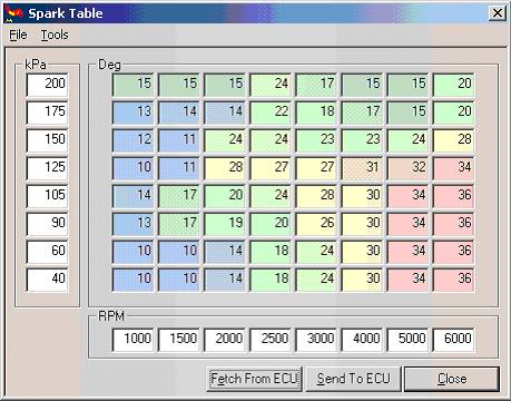

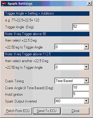

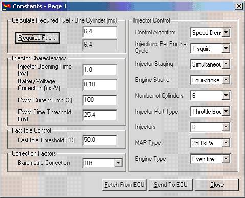

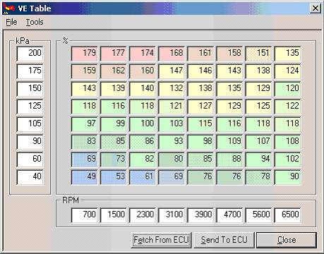

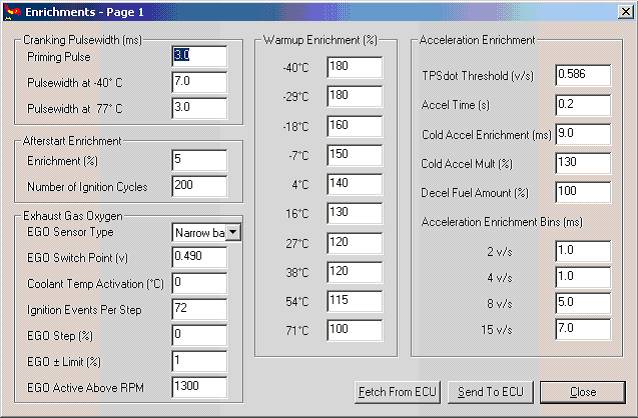

                              #29
                              Löytyyhän ne. Auto tosin on tätä nykyä jo myyty eteenpäin, joten ainoat kartat mitkä löytyvät ovat johonkin vanhaan koodiversioon (8x8). Tosin kyseisistä kartoista löytyy myös interpoloidut 024s versioon sattuvat 12x12 kartat (.msq muodossa, kyselkää jos joku tarvii..). Ohessa kuvakaappaukset niistä "alkuperäisistä" 8x8-kartoista:

                                #30
                                KIITOKSIA! näillä pääsee todella hyvin alkuun tuon oman M20B23 kanssa! Voit vaikka poistaa nuo kuvat huomenna jos itse tarvitset lisää tiláa, tallennan kaiken koneelle.
