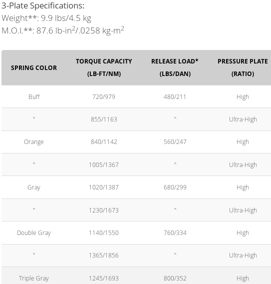

                              • harrastaja
                                • 73
                                • Riihimäki
                                #30
                                Originally posted by harrastaja View Post
                                Millä momentilla sai JÄYKÄN Tiltonin luistamaan?
                                Originally posted by Pikkuvelii View Post
                                1200nm
                                Vähän lisää.
                                Toi 1200Nm ei varmaan sinällään saa Tiltonia luistamaan, epäilen, että "syy" on enemmänkin ajotyylissä . Olettaen, että kytkin on ehjä.
                                Ja siis ajotyylihän ei välttämättä ole väärä, mutta mitä pienempi kytkin, sitä helpommin sen saa poltettua. Tuollainen isoilla levyillä oleva kaksilevyinen sietää huomattavasti enemmän.
                                Yleisimmin näkynyt Tilton on HG (High/Gray) > taulukossa keskellä, 1387 Nm
                                Attakissa Tiltonin lukemat muihin malleihin (tuosta puuttuu vielä mahdollinen UGGG n. 2000Nm).
                                Tuo Tilton HG on puristusvoimaltaan "vastaava", kuin vaikkapa
                                AP:n CE-malli (1272Nm < vanhassa luettelossa 1423Nm), tai
                                Alcon UDG (1320Nm)
                                Kaikki mittaamani QuarterMaster:it on olleet noita selvästi löysempiä.
                                Sachs 184mm ei ole mitattavaksi eksynyt, mutta 200-millisten lukemien perusteella uskon niitten olevan max. tuota Tilton HG tasoa (vanhassa luettelossa 960Nm ja sitten sachsperformance.com:in mukaan 1962Nm tai dli-teknik.se 1970Nm).
                                Onhan muitakin, mutta ei niistä nyt sen enempää.
