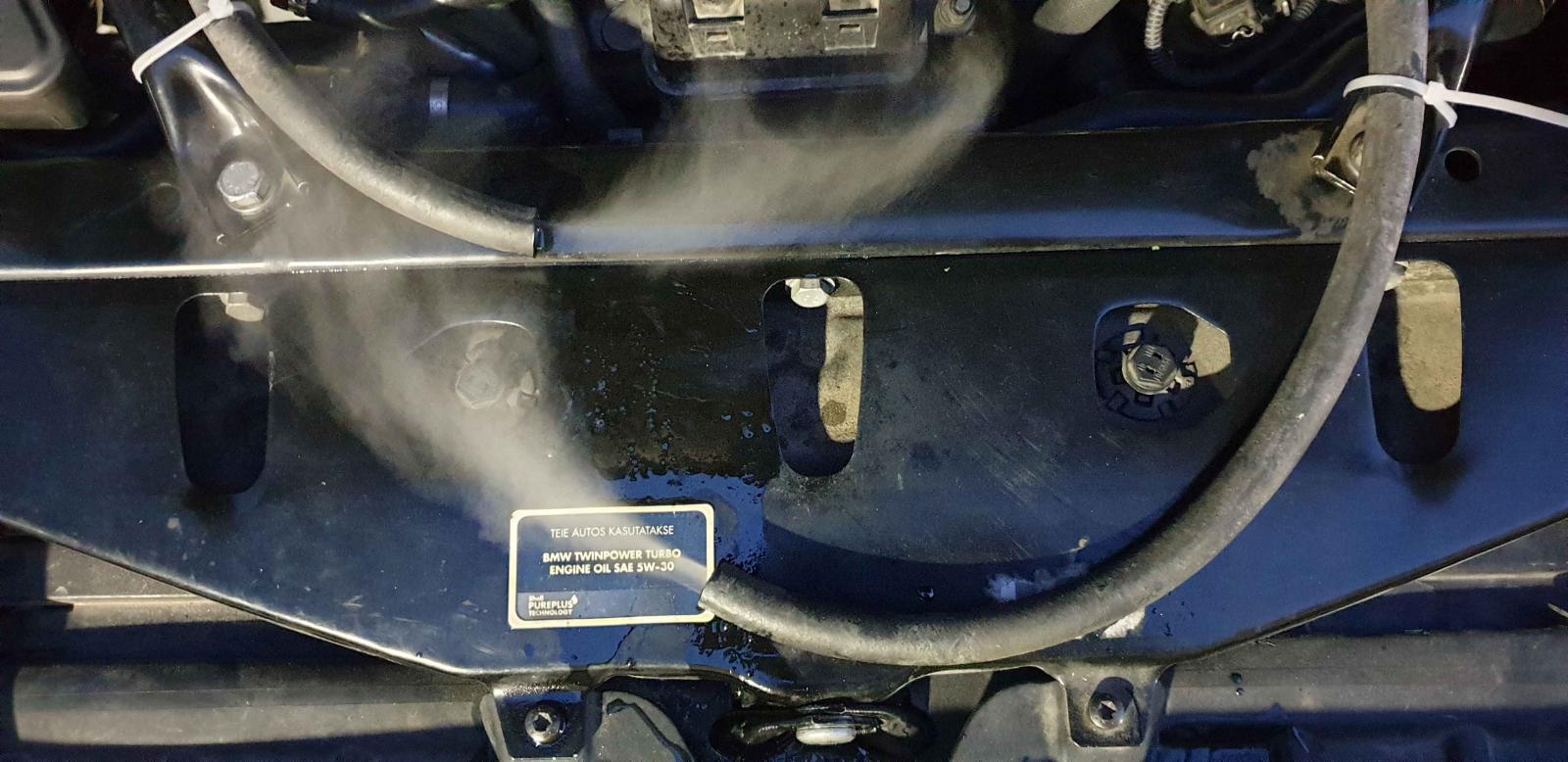

          Nyt on osia vaihdeltu ja lopuksi otin tuon kampikammion huohottimet irti imusarjasta ja ilman tuloputkesta (putket tulpattu). Tällä sain molemmat bankit käymään samoilla multipicative mixture adaptio arvoilla (-5...-12 %). ajossa arvot jopa liikkui positiivisiksi.
          voiko liika ohivuoto sekoittaa nuo seossäädöt? kuvasta näkyy kuinka kampikammio hönkii tyhjäkäynnillä.
          Nuo rikas seos vikakoodit tulee siis yleensä pienillä kierroksilla ja moottorijarrutuksissa jolloin adaptiot -32%.
          Puristukset mitattu ja vaihtelee 13,3-14,2 bar:iin. Pitää varmaan vielä mitata nuo ohivuodot josko pitää kone avata vielä kolmannen kerran ja rengastaa kaikki männät.
          Käynnistyvyysongelmakin puolilämpimällä koneella tuntuisi korjaantuneen, kun huohotukset on irti...

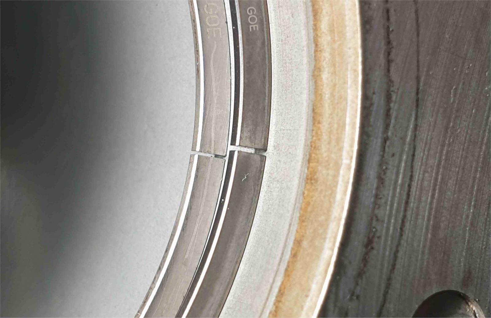

                    Mites tästä kannattais jatkaa, kun vanhan 1 renkaan välys on 0,4-0,45 ja
                    uusi std rengas menee juuri sallitun pintaan eli 0,3+jotain osia. Ohjeen mukaan 0,15-0,3 olisi sallittu.
                    2-renkaassa vanha välys 0,75 ja uuden 0,5 ja ohjeen mukaan 0,3-0,5 sallittu.
                    Pitäiskö ottaa 0,25 ylikoon renkaat ja koittaa välyksen hiontaa?
                    Kuvassa uusi ja vanha 1 rengas.

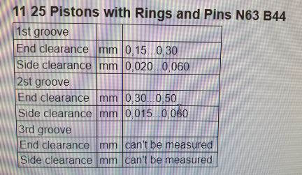

                      Mihin välykseen nuo +0,25 ylikoon renkaat kannattaa hioa, kun
                      tuo TIS:in ilmoittama end clearance on se 0,15-0,30 ja tuolla ylikoolla
                      se menee hiomatta ilmeisesti 0,1:een.
                      Olisko joku 0,2 sopiva ettei ainakaan tulisi tiukat?

                          Kai noihin TIS:in antamiin välysarvoihin voi luottaa?
                          • Urpo_rotta
                            • 5496
                            • Pirkkala
                            #43
                            Voi tietenkin luottaa
                            Kysy jos tarvetta
