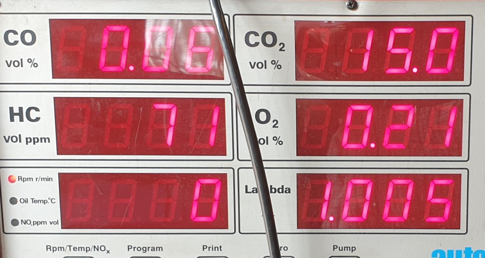

    Tuli käytyä pakokaasumittauksella ja kun ohivuodot oli ohjattu ulos niin hc oli alle sadan ja lambda oli kuta kuinkin 1. Ista näytti lambdaksi myös 1:stä, mutta mixture arvot oli -4...-5%.
    Kun ohivuodot laittoi putkeen niin hc oli yli 6000 ja lambda 0.8-0.85
    Mistä noita ohivuotoja voi tulla noin paljon kun puristukset ja ohivuotomittaukset
    näyttäisi olevan ok?

      Tää sun vekotin on kyllä ihan ihme laite. Hc 6000, sehän on aivan älyttömästi.
      Tuota vikaa pitää kyllä lähtee nyt hakemaan normaalin
      Vianhakulaatikon ulkopuolelta ja ulottaa mielikuvitus sellaisiinkin asioihin mitkä tuntuu absurdille.
      Kysy jos tarvetta

        Tuo 6000 oli siis tilanteessa kun laitoin tuon "koneen hengityksen" suoraan pakoputkeen.
        Ohessa kuva tyhjäkäynnillä kun kone hengittää ulos, eli ei imusarjaan eikä putkeen.
        Ja tässä Ista näyttää lambda 1 ja mixturet tuon -4.. -5% arvoa sekä ilmamäärät 12,5 (nämä kummassakin bank:ssa)
          olen saanut tuollaisia HC arvoja ainoastaan kerran kun ongelmana oli vuotavat pakoventtiilit. Ne oli vissiin katsottu? Mites turbopuoli? Jostain sulla nyt menee pakoputkeen öljyä tai polttoainetta vähän liiankin kanssa. Mielenkiintoinen tapaus kyllä!

            Nyt on kone vaihdettu ja käynnistysongelma puolilämpimänä tuntuisi olevan historiaa.
            Tyhjäkäynnillä testerillä HC 0 ja lambda 1.004.
            ISTAlla katsottuna fuel mixture-arvot mieluummin laihalla (pysyy kuitenkin rajoissa).
            Anturia ja osaa on nyt vaikka myytäväksi tuohon koneeseen.
