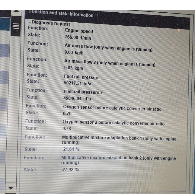

          Ilmamäärät kummassakin "bankissa" elää suht samoin.
          Ahtopaineet samat ennen trothlevalvea, imusarjan paineissa 30hPa ero niin että bank2:ssa 30hPa vähemmän alipainetta.
          Rail paineet 50000hPa kummassakin.
          Waste gate ohjausprosenteissa 2% ero ja elää yhdessä.
          Kierroksilla yli 2000 lambda air ratiot liikkuu 1 molemmin puolin. Samoin mixture arvo nousee -30%:sta noin -22%, mutta tuhjäkäynnillä palautuu tappiin -30% samoin lambda laskee 0,75- 0,8
          Kampikammiossa hyvä alipaine ainakin tyhjäkäynnillä öljykorkin avatessa pihahtaa kunnolla.
          Tuo rikas seos aiheuttaa myös puolilämpimänä sen että kone ei käynnisty. (Käynnistykseen auttaa kun avaa öljyntäyttökorkin eli saa silloin ilmaa ohi ilmamassamittarien)
          Kun jalan nostaa kaasulta huomaa tuon rikkaan seoksen vaimeana paukkeena putkessa. Tästä on kyllä takavaimentimet tyhjätty, voiko se vaikuttaa seoksiin?
          Matalilta kierroksilta vedätettäessä alussa tuntuu tuo rikas seos tukkosuutena, mutta kierrosten noustessa vetää kyllä niin kuin pitääkin

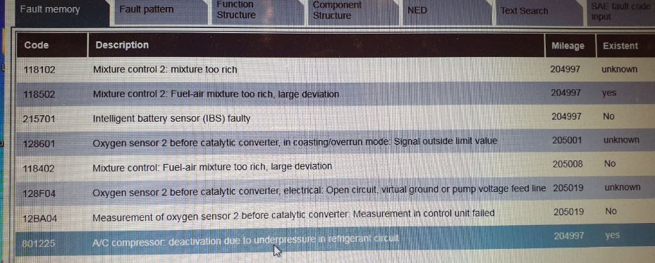

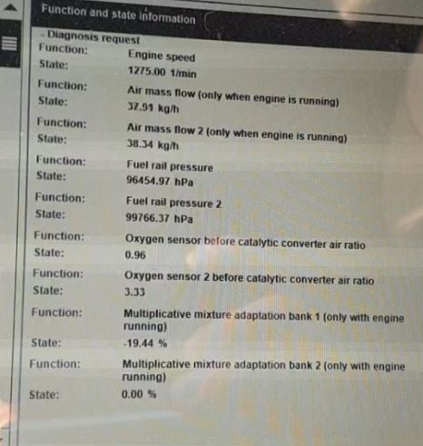

                            Mitä seos ja seoksen korjausarvot näyttävät lämpimällä koneella tyhjäkäynnillä öljykorkki auki?
                            Molemmat lambda-arvot liikku rikkaalle..
                            Sitten vielä muutama kilometri ajoa (korkki tietysti kiinni) ja heitti lambdan air ratioksi 3,33 ja mixture arvon 0% (kävi tosi huonosti)
                            Tuossa kun seos mukamas meni laihalle tuli vikakoodin 128F04 jonka korjaukehoitukset ISTA:ssa on:
                            1. johtosarja viallinen
                            2. vaihda lambda
                            3. vaihda DME
                            Tuon johtosarjan olen katsonut läpi ja lambdaa vaihdellut.
                            Pystyykö joku kopioimaan tuon DME:n niin että ajonesto siirtyy uuteen DME:hen, olisi tuossa hyllyssä samanlainen käytetty purkki.
