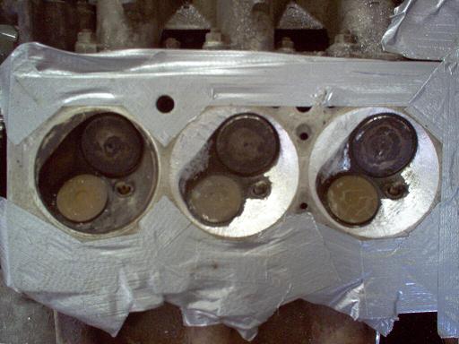

                        Originally posted by Joma View Post
                        Tuota en olekkaan aikasemmin kuullut, täytyypi tarkistaa asia.
                        Mää vetäsin noi m20b20 palotilat tälläi. Noin ainekin mahtui pyörimään. Vähempikin ehkä riittäis?

                          Pitääköhän toi kansi nyt sit koneistamolle kuitenkin vielä viedä.....
                          Ei paksu massatiiviste riittäis jaa mitäs ohjeita sitä sit koneistajalle antais?
                          Ihan uutta näitte kansien kanssa touhuaminen, just sain nyppästyä vanhan irti ja vertailtua.
                          Ja kuinkahan paljon tuosta koneistamisesta mahtaa köyhtyä. :think

                            Mitä aiot koneistaa? Tuon palotila muutoksenko?
                            Kannattaa ite se vingutella, koneistamoissa maksaa yli 50€ tunti kun rupeavat jotain puuhaamaan. Tommoinen palotilan muokkaus tuskin on hirvittävän tarkka homma, kunhan koko pysyy samana.
