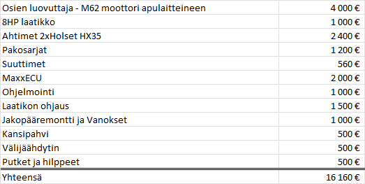

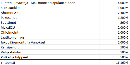

        Kiitos myös erittäin hyvästä erittelystä mitä muutoksia tarvittaisiin tuon M62 osalta. Tein tuon pohjalta hieman budjettia ja on aika ilmeistä ettei alle 15k€ pärjää, vaikkei ostaisikaan mäntiä ja putkittaisi konetta...
        Elinten luovuttaja - M62 moottori apulaitteineen 4 000 €
        8HP laatikko 1 000 €
        Ahtimet 2 kpl 2 400 €
        Pakosarjat 1 200 €
        Suuttimet 560 €
        MaxxECU 2 000 €
        Ohjelmointi 1 000 €
        Laatikon ohjaus 1 500 €
        Jakopääremontti ja Vanokset 1 000 €
        Kansipahvit 500 €
        Välijäähdytin 500 €
        Putket ja hilppeet 500 €
        Yhteensä 16 160 €

          Kyllä N63 swapin löytänee alle 10k, mutta siinä kannattaa olla palautusoikeudet ja myyntiehdot tarkkaan syynättynä - tuo on ollut vielä paljon monivammaisempi moottori kun M62 aikanaan. Esim. läpivuotavat suuttimet ovat huuhdelleet ja pilanneet sylintereiden seinämiä ja ainakin alkupään N63 on ollut heikko jakopää vähän niinkuin M62. Siinä karkaa budjetti äkkiä vielä enemmän jos N63 lohko on naarmuilla ja lähtee Saksaan hoonattavaksi tms.
          Lisäksi mitä uudempi tekniikka niin sitä vähemmän harrastajaystävällisempi se on, pelkästään N63 ajoneston ohittamisesta joudut maksamaan satasia todennäköisesti, ellet sitten lähde starttinappia myöden vaihtamaan sähköjä jostain luovuttaja-autosta. N63 on myös suoraruiskutusmoottori korkeapainesuuttimilla (suuttimet n. 350€/kpl), joten käytännössä ainoa kustannustehokas ratkaisu lienee pysyä vakio ECU:lla ja lähinnä säädättää sitä tarvittaessa. Ja tähän tuskin löytyy mitään erityisosaamista suomen kokoisesta paikasta, joten saat lähetellä lokeja ja flasheja sähköpostilla ulkomaan tietäjille.
          Noihin verrattuna M62 on vielä aika helppo alusta, nv ajoneston ohittamiseen tarvitset 20€ emulaattorin ja vanoksellisen ajoneston ohittamiseen parin kympin quickflash softan. Ja "korisähköt" on luokkaa 4kpl +12v johtoa oikeisiin paikkoihin niin saat jo polkaistua käyntiin vaikka eurolavalla moottorin. Toki ahdettuna kannattaa sitten M62 johtosarja ja moottorinohjaus vetää täysin uusiksi joka tapauksessa.
          Budjetista lähinnä pisti silmään että M62 swapin kamat saanee kyllä 1500-3000€ haarukkaan helposti, esim. nuhjuisia 540iA näkee kyllä usein kolmen tonnin pintaan ja allekin. Samoin nuo turbot pitäisi kyllä saada alle 2k, Holsetit ovat usein vähän möhköjä pesien koon osalta, joten voisi myös harkita näitä uusia kuulalaakeroituja kopioahtimia (Pulsar yms) jos twinturbo linjalle lähtee.
