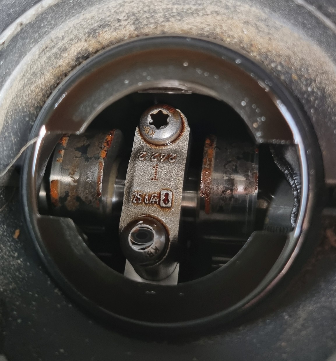

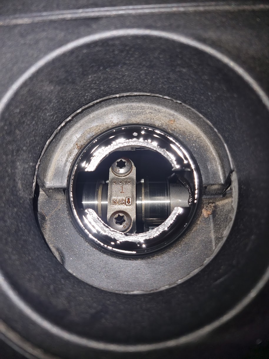

    Lueskelin tästä uutisesta ja vilkaisin nokka-akselia 26.6. (2023-06-26.jpg) joka näytti hyvältä. Välillä tämän jälkeen vielä vikuilin ja näytti samalta. Tähän aikaan oli tosi kuivat ~25-30c kelit.

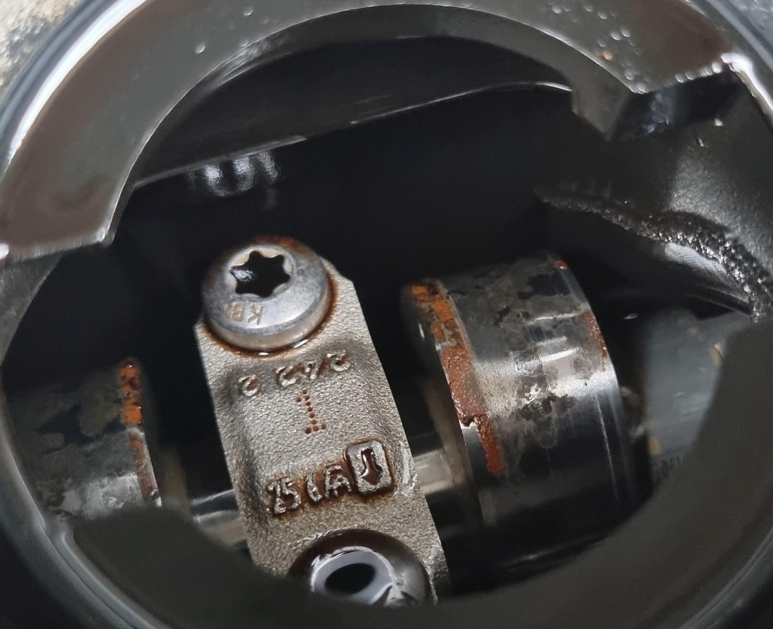

    Nyt tällä viikolla ajoin työmatkan polttomoottorilla (~20km per suunta, pitkälti kehää) sport modella ja nokka näyttää hirveeltä. Kuvat otettu muutama tunti ajon jälkee.
    Nyt oli sateiset ~20c kelit.
    On kyllä eri asennossa nokat, joka voi selittää ettei näkynyt ekassa kuvassa mitään ruostetta?
    Autolla ajettu ~45tkm eikä lämmitetyssä tallissa ollut. Öljyt vaihdettu alle vuoden välein.
    Yleisesti ajelen 2/3 kerroista pelkällä sähköllä ja loput polttomoottorilla. Polttomoottorilla ajaessa pyrin ajamaan polttomoottorin kuumaksi, jos jostain syystä haluaa mennä päälle. Varsinkin talvella käytännössä 100% ajasta polttomoottorilla. Tankkaan aina 98 jos mahdollista

      Onko tuo jotain ruosteista mömmöä vai pintarustetta?
      F11 530xd LCI
      S2 Avant
        Ruostemömmö tuntui lähtevän kun sormella pyyhkäisi, mutta joitain pinnoitemuutoksia tuntui olevan nokka-akselissa. Pinta tuntui kuitenkin sileältä

          Jos minä näkisin käytetyssä moottorissa mitä oisin ostamassa ton näköset nokat, niin kiertäisin kyllä kaukaa

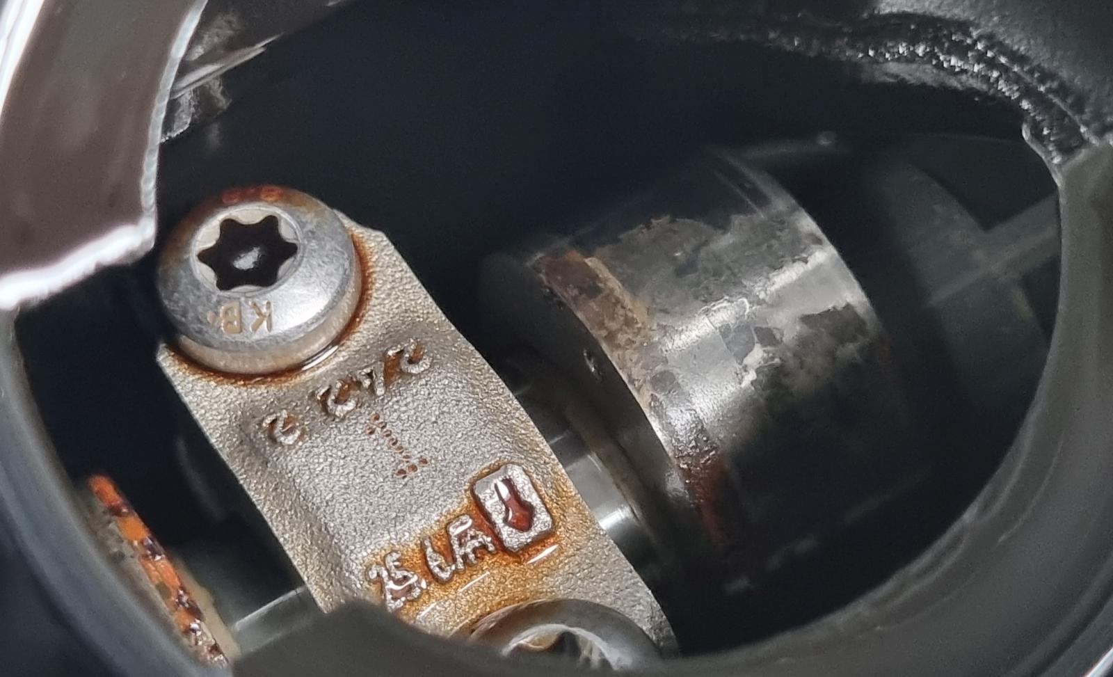

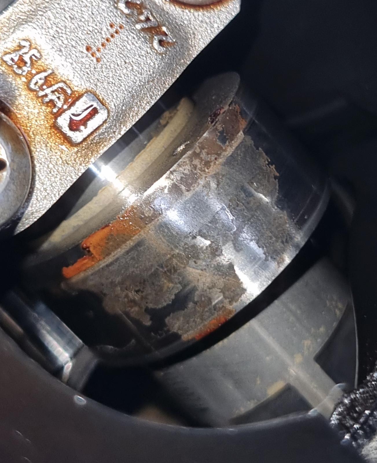

                  Kuvassa ( 20230706_163130 ) näkyy hyvin pinnoitusmuutokset ja selkeä reuna jossa pinnoite/kertymä repeilee.
                  Kuvassa ( 20230706_163150 ) pyyhin sormella vaakatasossa ruostemömmön pois. Käytännössä kaikki ruostemönjä läpi pois mutta pinnan alta näkyy samat pinnoitemuutokset
                  Mutta kysellään loppuvuonna huollossa näistä

                    Ei siinä mitään pinnoitetta ole , se vain ruostuu ja ruoste lähtee irti sama ku jarru levyissä.

                      Näyttäisi kiinnileikkautumiselta, aivan kuin nostaja olisi ruostunut kiinni nokka-akseliin kuvassa näkyssä kohdassa. Onkohan moottori ollut jossain vaiheessa pitkään käyttämättä :think Muuten ruostetta ei juuri ole, mutta eipä se paljoa lohduta.
                      Jos kärryssä on vielä joku takuu jäljellä, kyselisin kyllä heti asiasta, ei tuo tuosta odottamalla tai ajamalla paremmaksi muutu, rääkkäsipä koneen kuinka kuumaksi tahansa - päinvastoin saataa mennä hajalle enemmänkin. Ja varsinkaan kun ei tiedä mitä tuolta löytyy koneistosta, jonne ei öljytäyttöreiästä ei näe => Uusi nokka-akseli ja luultavasti myös nostaja(t).
