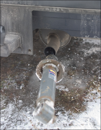

            Mulla on ollu yhtä käsittämättömiä ongelmia tuon E28:n kanssa. Viime kerralla se puski pakoputkesta ulos toisen takaiskarin.
            PS. E28:ssa toi ongelma korjaantu vaihtamalla iskari, logiikka kertos että sulla ongelma korjaantus vaihtamalla öljyt.
              Buhahaaa...
