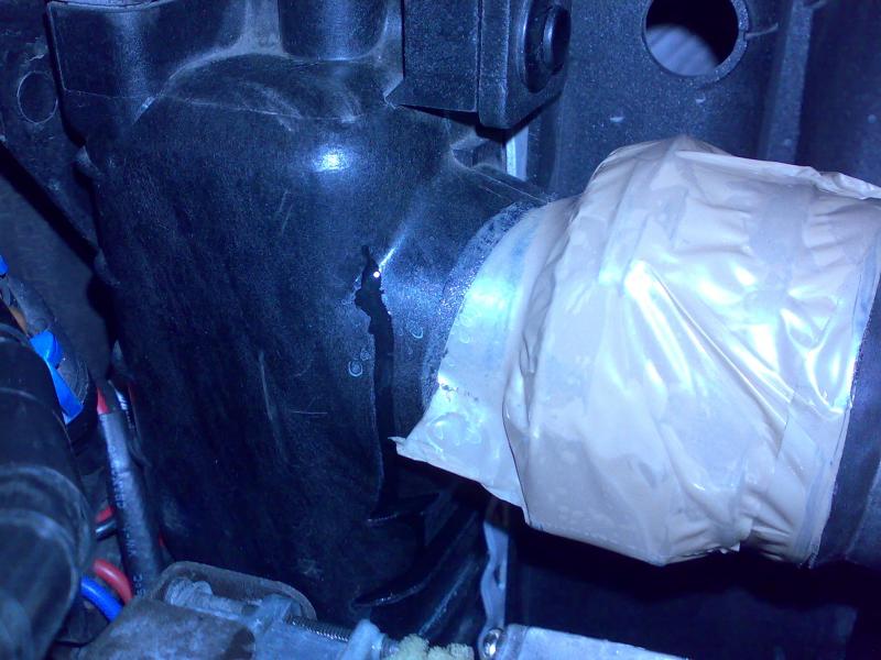

                    Searchilla löysin tämän hyvän viestiketjun ja täytyy sanoa, että varsin erikoinen tapaus tämä tyyppivika. Itellä sama tietty. Kuva liitteenä. Sieltä se vaan muovin läpi tulee.
                    Mitä noista edellisistä viesteistä päättelin, niin ilmeisesti uusi kenno lienee järkevin vaihtoehto korjaamisen sijaan?
                    Vähän taustaa, eli mittarissa 106tkm, vesipumppu vaihdettu jo kertaalleen aiemmin. Ja tuntuu tuo viskoflekti pyörivän nyt todella usein. Lämpömittarin neula on keskellä asteikkoa ja nestettä on tarpeeksi vielä.
