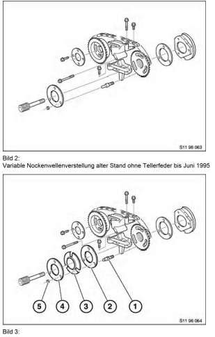

                            Originally posted by Kilpuri View Post
                            Mitä käytännön eroa on M50- ja M52-vanoksella? :think
                            Itseasiassa vain levyjouset. Liitteen ylemmässä kuvassa aiempi "m50"-vanos - käytetty myös m52:ssa 6/95 asti. Alemmassa sitten myöhempi versio.
                            [edit]
                            Laitetaas vielä muistaessani nämä prikkaviritysohjeet vanoksen metelin korjausta varten. Joku jolla on englanninkielinen TIS (omani olen johonkin hävittänyt) voisi ottaa nämä englanninkielisenä ulos:

                            • Hemi
                              • 18880
                              Siis nimen omaan juuri tuon "levypäivityksen" verran, mutta jonkin verran on muuttunut myös valmistuksellisesti(materiaali, koneistustekniikka, toleranssit).
                              Jokatapauksessa päivitys on ollut onnistunut koska aika ultraharvoin noita vanosongelmia on enään M52-koneessa. M52TU/M54 koneissa niitä ei ole käytännössä enään ollenkaan.
