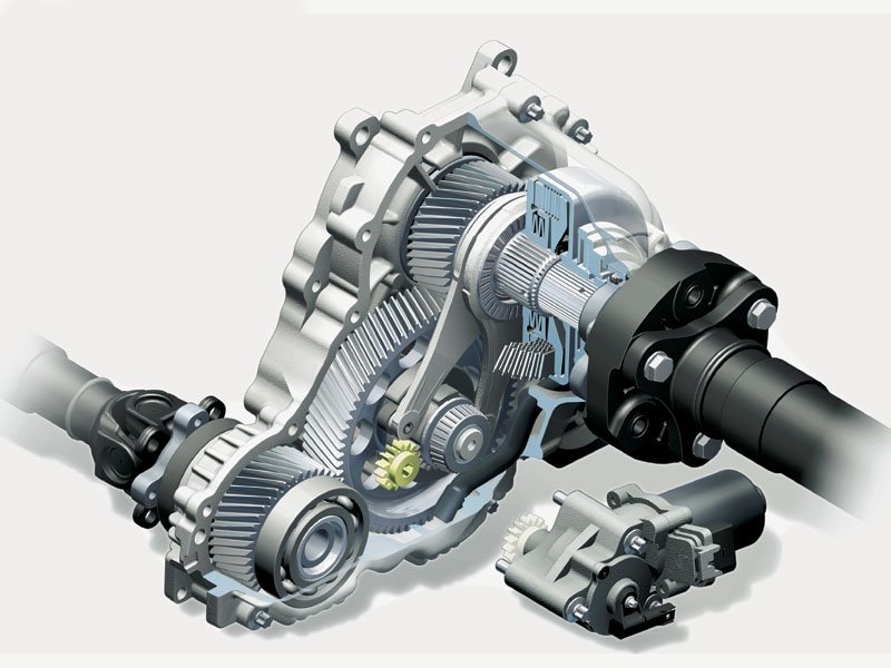

    E83, E53, E60, E90 ja E70:n xDrive
    Edelleen samannäköinen voimansiirto mutta viskokytkimen tilalla on sähköhydraulinen lukko, jonka toiminnassa on muitakin asentoja kuin "päällä-pois". Päälläollessaan veto on vähintään kolmella pyörällä ja väntömomentti jakautuu planettapyörästössä tutulla 1:2 kaavalla. Auki ollessaan voima siirtyy helpoiten pyörivälle pyörälle mutta tässä tapauksessa hyvin monimutkainen ohjaus ei salli sellaista tilannetta muulloin kuin pitävällä alustalla. Nelivetoa käytetään myös osana ajonhallintaa, eli G-voima-anturillakin on iso osuus, ei pelkällä renkaan pyörimisnopeustiedolla. Tämän pitäisi olla yhtä hyvä etenemään liukkaalla kuin ehjä E30-mallikin. Se selviää kunhan lunta tulee reilummin ja pääsen harrastamaan perhepiirissä majailevaa X3:sta.

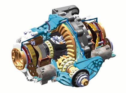

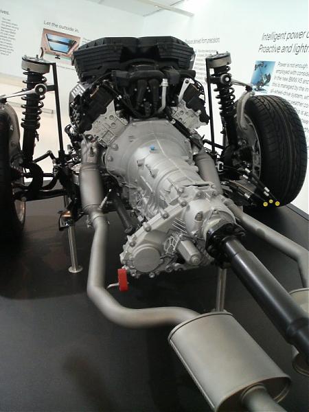

    EDIT: Tähän vielä muutama kuva X3:n voimansiirrosta, johon törmäsin Saksassa Siemensin messuosastolla:

      Eli iX:ssä voima etukardaanille välittyy ketjulla ja xDrive:ssa kuten kuvassa?

        Erot yhden järjestelmän sisällä (esim X-drive) johtunevat ulkomitoista ja laatikkoon sopivuudesta. Itse tekniikka jakolootan sisällä on samaa.
        Viimeisin kuva ei sinänsä liity nelikkoon, vaan on aktiivisesta tasauspyörästöstä, joka on uusinta hubaa.
        Elin käsityksessä että E46:kin olisi ketjulla, mutta ETK:n kuvan perusteella se voisi olla hammasrattailla. Joka tapauksessa Xdrive on rattailla mutta eroaa X:sta kuin yö ja päivä etukardaanin pyöritystavasta riippumatta.
              Sillä liitinkin kysymyksen tästä Dynamic Performance Control:sta eli paremmissa piireissä DPC:n, koska saksalainen tavarantoimittaja kertoi puhelimessa tästä viritelmästä jonkin aika sitten. En oikein meinannut pysyä kärryillä hänen selostuksistaan kokoajan, mutta kertoi nimenomaan että aliohjautuvuutta saadaan pienennettyä suhteessa enemmän nimenomaan xDrivella varustetuissa malleissa, tiedä sitten puhuiko palturia.
