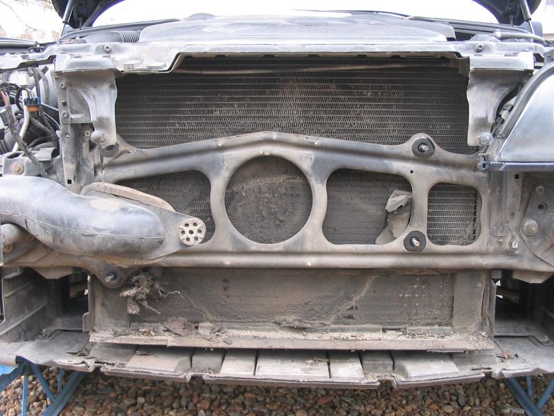

              #51
              Tuossa liitteenä kuva, jossa oman autoni coolerin kunto ennen ulkoista puhdistusta. Voisi sanoa että 100% tukossa. Ahtoilman lämpotiloja ei tullut seurailtua ennen ja jälkeen. Auton kulkupuolessa ei ollut persedynolla havaittavaa eroa, edes noin paskasella vs puhdistetulla coolerilla. Putsaus on silti toki ehdottoman suositeltava toimenpide moottorin optimaalisen toiminnan kannalta.
              Eli vakioon/hieman piristettyyn autoon coolerin suurentelut tms. taitaa olla aika hifistelyä ja placeboa. Enemmän viritetyt koneet sitten asia erikseen...

                Voi pojat!
                Onhan se minullakin hieman tukossa mutta toi on kyllä aika hyvä.
                Taitaa mielipiteet enemmän kallistua kaikilla siihen suuntaan että orkkis on ihan riittävä kun on vaan puhdas. Niitä muoveja vois kyllä sieltä takaa hieman rassailla. No, katsellaan jos tulee sopiva kohdalle niin voisin vaikka ostaakkin ihan vaikka mielenkiinnosta. Suht käypä koko taitas olla jotain 550x180x65 ilman että niitä flektejä tarviis purkaa, mut minkä kokoinen on sit se entinen... :think
