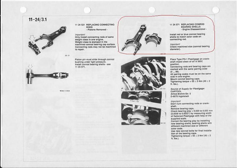

    Vähän tuntuu tyhmältä kysymykseltä, mutta tässä tulee kuitenkin. Myykö BMW tosiaan kiertokangen laakerit yksittäin? Eli kun tilaa yhden nimikkeen, saa yhden liuskan, eikä yhden kiertokangen tarpeet = 2 liuskaa?
    Metroautossa ei tuota tiskillä tiedetty. Ei viittis turhaan kaksinkertaista määrää tilata...

      Maailman kirjat on sinulla ainakin sitten sekaisin. Yksi on yksi
      Eli jos tilaat varaosanumerolla yhden yksikön niin saat tosiaankin vain yhden ainoan laakeri liuskan. -Niinhän se menee kaikissa bmw osissa mikäli etk ei kirjoita perään set tms.

        Tänks! Eli tilataan kuusi kertaa... Ei ne sit niin pahan hintaisia ollukkaan.
        Edit. Vaiko sittenkin 12? 1+1=3? Kumpi teistä on tilannut noita? Muita mielipiteitä?

          Ainakin M20:ssä ovat eri osanumerolla ja jopa eri hintaiset, eli ei pareittain. Punainen/Sininen, ei jymmärrä? Vai onko vaan samaan kuvaan ympätty eri(materiaalisia) laakereita.

            Kyse on siis tämän kuvan tulkinnasta. Eli osanumerointi on oikein, kun molemmat on numeroitu erikseen? Lähinnä hämmennystä kait herätti tuo quantity-kentän kysymysmerkki.

                voin vahvistaa: 2 x sylinterien lkm tarvitaan liuskoja. normaalistihan nuo ovat 'eriväriset' ylä- ja alapuolella, mutta E34 M5 3.6:ssa näemmä kusenvärisiä molemmat puolet.

                  Eiköhän ne ole kaikissa "samanvärisiä" molemmat puolet,jos laittaa "eriväriset" samaan kankeen ei tule pyöreä reikä. Se värikoodi on tarkennus liuskan paksuudelle/kaulan vahvuudelle.

                    Selkee. Eli ei tullut ihan ilmaista kierrosta.

                    Tai itse asiassa tuossa vielä samat, mutta mm. M30 koneissa näyttäisi tosiaan olevan eri numerolla JA värillä ylä ja alapuoli. Mikä lienee erona? Runkolaakereissa eri väreillä näköjään erotetaan eri toleranssiluokat.

                            öö... niin siis ihan aikuisten oikeasti, ne ON normaalisti 'eriväriset' ylä- ja alapuolella (sama linkki kuin aiemmassa viestissäni). eli siis E36 M3 3.2 1997, orkkismitat: yksi punainen ja yksi sininen liuska jokaiseen kankeen.
                            normikoneiden tapauksessa ihan sama juttu. esim näillä laakereilla http://www.btcf.fi/forum/showpost.ph...52&postcount=9 (jotka siis käyvät melkotarkkaan kaikkiin malleihin pl. M-sarjat) on kanssa eri värit: http://www.realoem.com/bmw/partxref....=on&showeur=on. i rest my case.
                            persesilmämääräisesti noissa 'erivärisissä' ei ole mitään eroa. en tosin noita liuskoja hirveän tarkkaan ole tutkinut, enkä nyt jaksa lähteä kellariin kaivelemaan...
