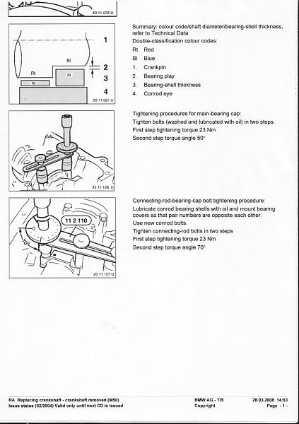

      Originally posted by uti View Post
      Joka kerran kun kiristät momenttiin laakeripesien kannet, yleensä pultit vaihdettava uusiin. Ostetaanko useampi setti pulttejakin?
      Ei,välyksien tarkistuksessa käytetään vanhoja pultteja.
      Ja kertauksena:
      -Laakeripesien koneistustoleranssit aihettavat tarpeen eripaksuisille laakeriliuskoille.
      -"jeesuksen aikaan" tehdas merkitsi osat väreillä yhteensopiviksi. Tällöin kaikkien osien ollessa samalla värillä lähtökohtana oli samanväriset liuskat kaulalla.
      -tehdas luopui tästä merkintätavasta ainakin osittain. Tästä mainintoja esim.TISsä,en kuitenkaan löytänyt yksiselitteistä faktaa tästä.
      -kampiakselia/kiertokankia asentaessa otetaan LÄHTÖKOHDAKSI eriväri/paksuiset liuskat ja mitataan välykset. Tarvittaessa korjataan liuskoja vaihtamalla. Tämä pätee myös jesuksenaikaisissa koneissa,jos kysessä on esim.vaihtoakseli tai värimerkinnät eivät näy/täsmää. Moottori/mallikohtaisia eroja on esim.jeesusta edeltävissä vain runkolaakerit "värjätty" yms.
      Vielä tuosta välyksien mittaamisesta,paljonko se liuskan PAKSUUS muuttuu,kun se asennetaan koneeseen. Jos sitä ei kerran voi mittaamalla mitata. Enkä nyt tarkoita,että mittaus olisi sen parempi kuin plastigage,mutta käypä tapa sekin.
      Toivottavasti tämä absoluuttisen turha jauhanta/ajanhaaskaus ei aiheuta kenellekään alkoholiongelmaa.

          Nostetaas vähä aihetta. Sovitan m52b28 kampuran m50b25 lohkoon ja tossa 2.8:ssa näkyi olevan +0,50mm lakrut ainakin kiertokangissa osanumeron perusteella. Lohko on tällähetkellä konetilas jiginä niin en runkolakruista vielä tiedä.
          Kun noista väreistä tässä kättä väännetään niin mistä kyseisen asian näkee/ilmenee mitkä ovat? Noissa kk-lakruissa ei näytä olevan alikoossa noita vaihtoehtoja, mut runkolaakereissa näkyy olevan myös alikokosissa vaihtoehtoja?

                          Mielenkiintoinen aihe. Itse en ole (vielä) stressannut noista ka- liuskojen väreistä vaan kaikki mjyllyt on mennyt kasaan tarvikelaakereilla (ei värikoodeja, stanu on stanu etc). Joskus on ollut kiillotettu akseli ja joskus ei. Koskaan ei ole ollut mtn ongelmaa (siis laakereissa per se), mutta mun koneilla on ollut toisaalta aukiottoja sen verran taajaan ettei mitään ehkä ole ehtinyt tapahtumaankaan. Gurujen mukaan noilla väreillä on merkitystä. Pelataako niillä kokonaisvälys hyvin tarkasti vai vielä ka:n asema ryhmässä tietyksi, en tiedä. No jos öljy muuttuu tehtaan speksistä toiseksi menee välyksetkin uusiksi joten...
                          Välyksiä niillä pelataan. Pointtina on edelleen välysten mittaus/tarkistus kasatessa,jos siis haluaa olla huolellinen. Joskus ollut laakereissakin hiukan sanomista,tais olla e30-lohkoon tehty 520i kugel-moottori. Onkin ainoa avaamani kone,jossa oon nähnyt e21-männät e12-kannen kanssa. Saahan nekin sopimaan,kun oikein haluaa.

                            Eikai tästä aiheesta nyt kauheeta mekkalaa kannata nostaa Kunha nyt tietäs mitä noilla väreillä tarkotetaan? Onko siinä joku täplä vai teksti yms..
                            Sinällään en ymmärrä miks STD ja alikoon laakerit pitää vielä erotella eri väreillä:think Mahtanekko nuo enää päteä, kun kaulat on hiottu?
                            Nuo värimerkinnät väritäplinä löytyvät,jos ovat tallessa,lohkosta,kampurasta ja kangista. Liuskoissa pitäisi numeron kertoa. Siksi tästä tulikin kiinnostavaa,kun niitä kerran löytyykin kahta numeroa samasta liuskasta. Liuskoissa nuo värit siis tarkentavat paksuutta,kts. aiemmin postaamani kuva. Kun akseli on hiottu tai vaihtuu,merkinnät eivät enää päde.

                                Ei välttämättä ole tehdaskorjattu, mutta korjattu kuitenkin, runkolaakerien ja öljypumpun valmistusajat vuoden uudemmat kuin auto, kk-laakerien valmistusaika yli vuoden uudempi kuin auto.
                                Sekä runko- että kk-kaulat alikoossa, liuskoissa on kirjaimet BMW ja jonkun ison brandin logo.
                                Ja tosiaan molempien värien varaosanumerot.
                                Ilmeisesti akselissa jokaisen kaulan vieressä? Tuon em. koneen akselista niitä ei löytynyt.
                                Pitää varmaan hakea kaupasta kassillinen laakeriliuskoja tutkittavaksi.:think
                                Numerojuttu erikoinen. Täplät juu noin. Oikeastaan,jos tuo olisi tehdaskorjattu akseli,siinä pitäisi olla 1-4 väriraitaa ekassa vastapainossa tai vaihtoakselissa sininen k-kirjain ja hihnapyörän pultinreikä sininen.
                                Täytyis saada jostain KAIKKI tehtaan tekniset tiedotteet yms. vuosien varrelta,jotta tietäis jotain.
                                Pitäis tietysti tutkia tarvikeliuskatkin,että miten niitä on merkkailtu.
