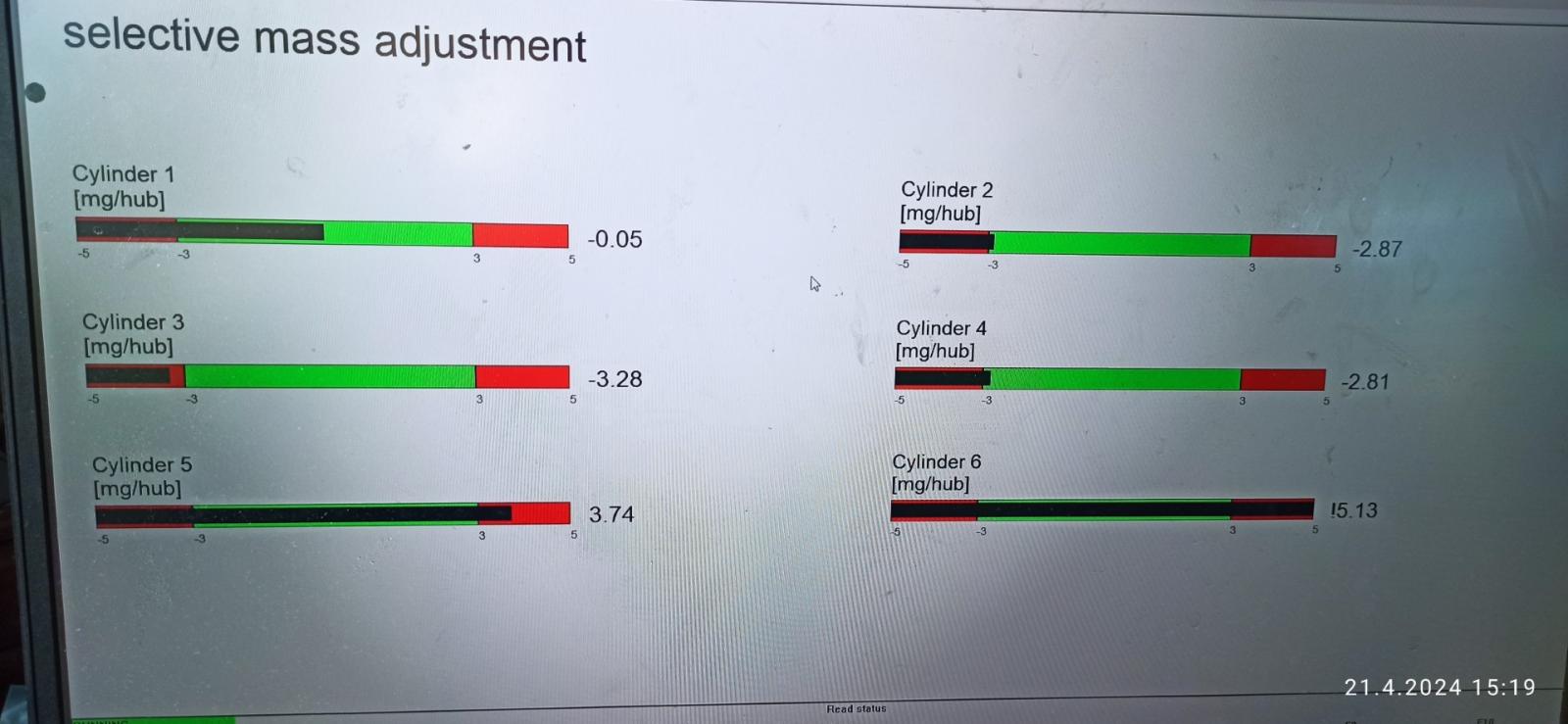

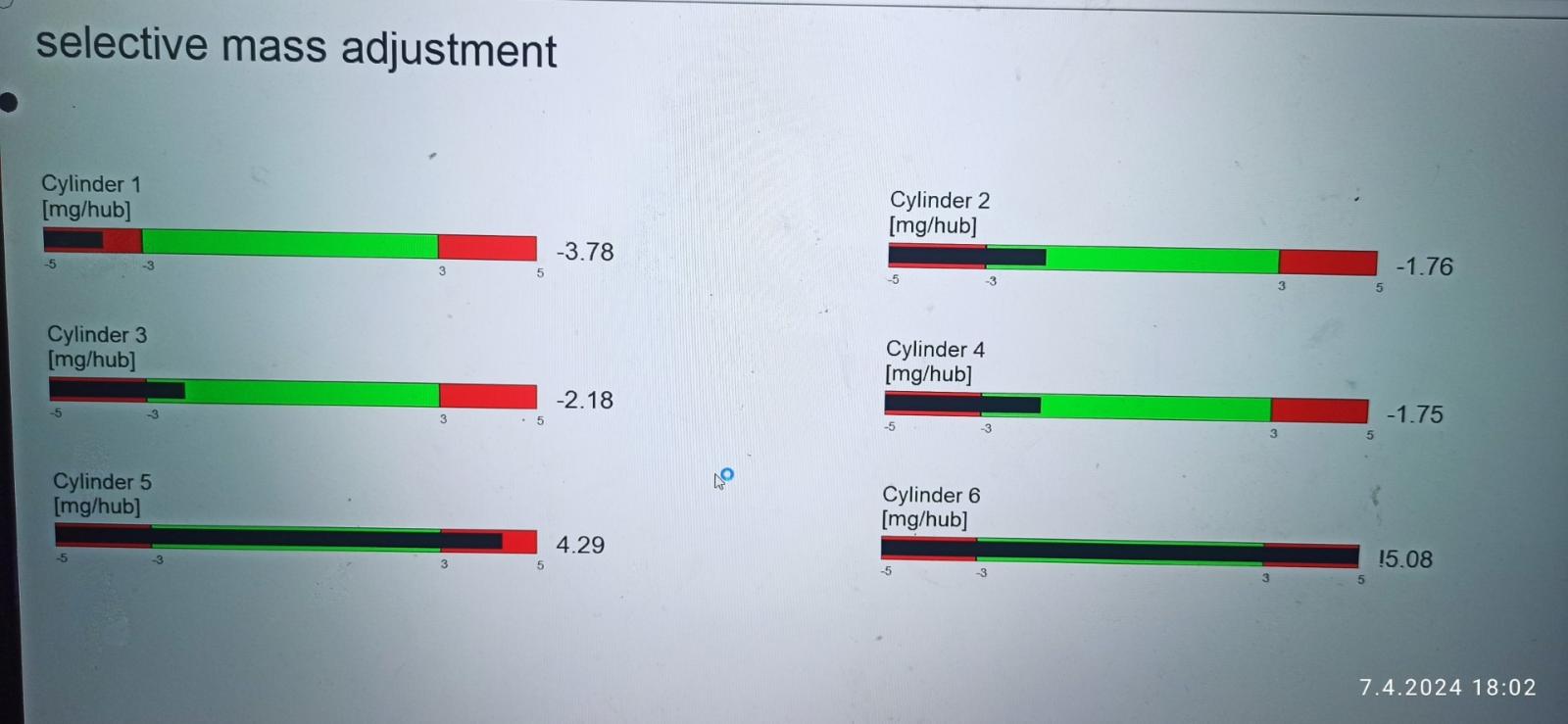

                        #26
                        Noniin, nyt uudet (purkuautosta) suuttimet siis pytyillä 1 & 6, ei merkittävää vaikutusta käyntiin (testattu aina tyhjäkäynnillä), ja arvot näyttää tältä:
                        Click image for larger version  Name:	1713705921560 (Large).jpg Views:	0 Size:	100.3 KB ID:	5500328
                        Ja tässä vielä lähtötilanne:
                        Click image for larger version  Name:	1713706080408 (Large).jpg Views:	0 Size:	83.9 KB ID:	5500329
                        Seuraavaksi vaihdan varmaan loppujenkin pyttyjen suuttimet kun ei ole oireet loppuneet, vaihtaisko vielä 1 & 6 päikseen kun tuo kutosen korjausarvo on edelleen noin yli?
                        Vinkkejä otetaan vastaan edelleen

                          Lähtötilanne 1. suutin on paras noista, ruiskuttaa vähiten. Pitäisi vaihtaa ne mitkä ruiskuttaa eniten? Sytytysjärjestys 1,5,3,6,2,4. Jotkut sanoo että voi olla edellinenkin suutin sytytysärjestyksessä joka viallinen. Vaihda päikseen 3 ja 6? Tai 1 ja 5 tai vaikka molemmat toimenpiteet?
                            Hmm eikös kuitenkin yhteenlaskettu tavoite noissa ole ~0, joten mitä enemmän plussalla sitä kompensoidaan sitten miinuksella? Voihan se olla että kävi vain huono säkä kun vaihtoi tuon kutosen, ja purkuautosta sinne tuli melkein vieläkin huonompi... En ihan täysin kartalla ole näistä korjausarvoista kyllä, joten viisaammat saa toki valaista asiaa. Kaikkia muita kuin ykköstä varten pitää imusarja irroitella joten siksi vaihdoin testimielessä tuon ykkösen tänään kun oli sopiva väli.

                              #29
                              Tavoite on 0 mutta kun se skaala liikkuu niin jos olisit vaihtanut kaikki samanlaisiin suuttimiin kuin ykkösessä alunperin niin siellä lukisi nyt kaikissa 0. Ne arvot on suhteessa toisiinsa, näin ainakin olen ymmärtänyt.
