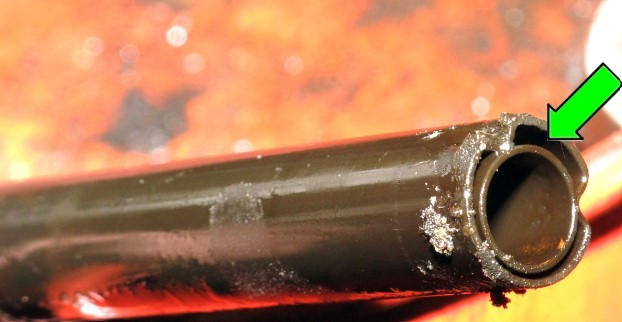

    Edellytyksenä on ettei imuvuotoja ole missään, ensin savutestillä tarkistettava. Jos vuotoja ei 100% varmuudella ole niin uudet Cold Climate CCV-letkut että itse huohotin sekä O-rengas öljytikun jalkaan alas.
    Öljytikun putki putsattava huolellisesti jarru cleanerilla ja perään vielä ultraäänipesu jos
    mahdollista. Putsattava paikka on tuo kuvan mukainen ’kehä’ (vihreä nuoli) josta öljy valuu huohottimelta öljysäiliöön.
