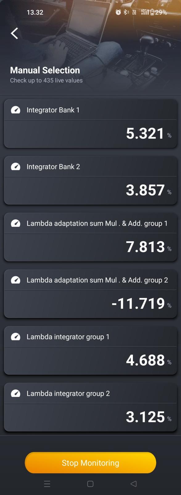

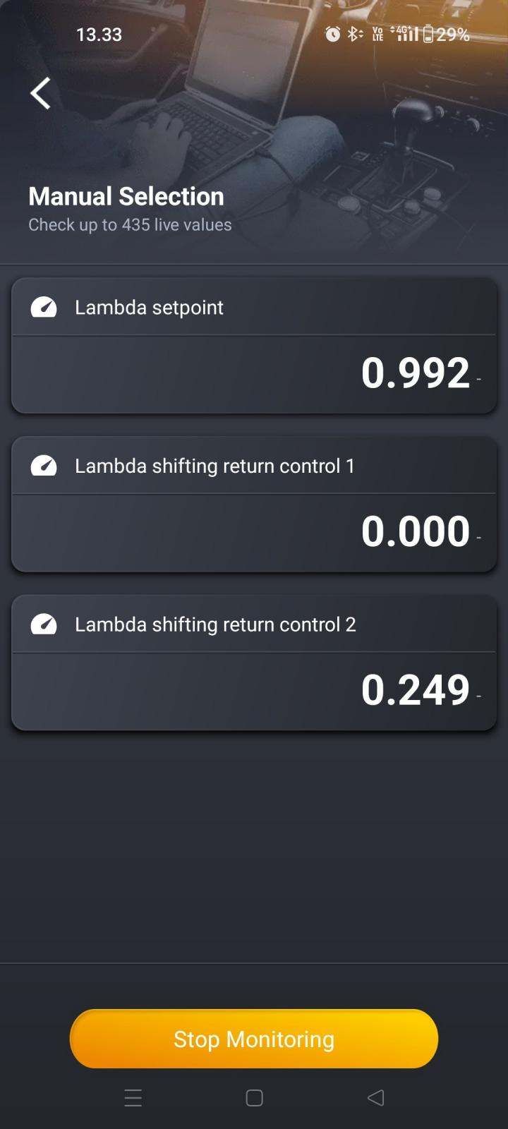

              On ne nollattu muutamaan otteeseen Inpalla, viimeksi post cat lambdojen vaihdon jälkeen.
              Tuossa pari kuvaa kuukauden takaa ennen antureiden vaihtoa.

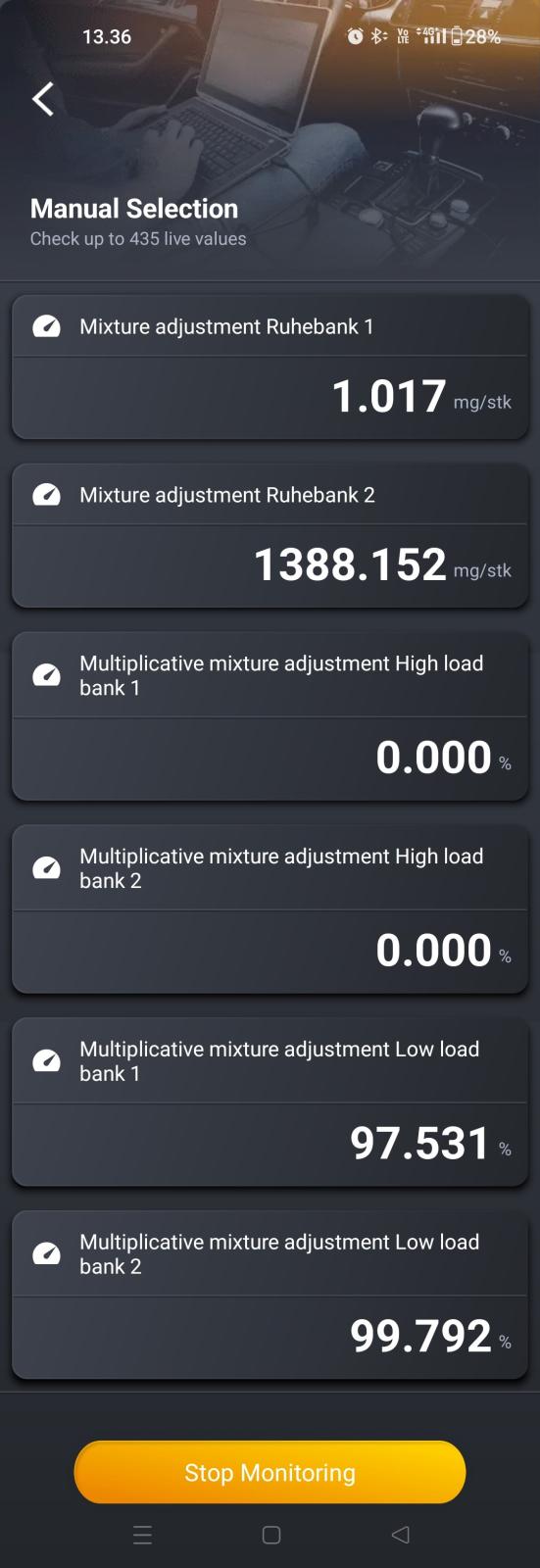

                Tämmöisiä arvoja Carlylla. ​​​Uusi IMM kytkettynä.
