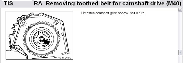

      Tuossa ote TIS:stä.
      E39 530dA -02 M-Sport
      E53 X5 3.0dA -06 Sport

        Miksi tämä pultti pitää löysätä, siis muusta syystä kuin että ohjeessa niin sanotaan ?
        • Radon
          • 463
          • Suomi-Finland
          Jaon säätämiseksi kaiketi mutta ei tuolle tarvetta liene jos ajoitukseen ei ole tarvetta koskea.
            Minä taas luulen, että se pitäisi löysätä hihnan saamiseksi oikeaan kireyteen. Nokkapyörässä on kiila jossa on pieni välys. Autodata kertoo, että löysää pultti ja pyöräytä pyörää myötäpäivään ääriasentoonsa. Kun hihnaa sitten kiristää niin kiristyy sieltä toiselta puolelta kanssa, kampiakseli ja nokka-akselihan ovat lukittuina paikoilleen. Ei tosin koskaan itse tullut tuota pulttia löysättyä, kun kyseinen kone oli ja hihnaa vaihdoin.

              Se lienee ainakin varmaa, että huvikseen tuota pultinlöysäysohjetta ei ole tehty. Minä myös luulen, että sillä olisi AIVAN OIKEASTI jotakin tekemistä tuon hihnankireyden tai joka tapauksessa asentamisen laadun ja keston kannalta. Tämä nimittäin selittäisi erittäin hyvin sen, miksi tällainen muutoin ihan käsittämätön pultin katkeaminen on yleensä tapahtunut.
              Mikäli pulttia ei ohjeen mukaisesti löysätä, jääköhän hihna mahdollisesti liian löysälle, liian kireälle vai silleen, että siitä ei ole mitään tietoa? Jos se jää esim. liian löysälle, niin voisiko se tempaista pultin poikki? Jos se jää taas liian kireälle, niin voisiko se sitten taas vääntää pultin poikki?

              Tuo kuva TIS:n ohjeesta on erittäin hyvä ja ymmärtääkseni se koskee myös hihnan vaihtoa. Mihinkähän asennuskokonaisuuteen tämä ohje liittyy? Mielelläni ottaisin lisätietoa vastaan, jos sitä suinkin olisi vain saatavilla.
                Ote TIS:stä on kuten se otsikkokin kertoo, M40 koneen jakohihnan irrotuksen (vaihdon) ohjeistuksesta. Minulta saat vaikka pdf:nä koko kyseisen dokumentin sähköpostiin.

                    Mitähän tekemistä tuolla pultin avauksella on hihnan kireyden kanssa? Ei mitään. Kireyshän säädetään kiristinpyörällä.
                      No ainakin tuon virallisen ohjeistuksen mukaan hihnan kireys asetetaan nokan hihnapyörä vapaana, kireysmittari kiristinrullan vastapuolella.

                        No ainakin äkkiä ajateltuna tuon pultin löysääminen tuossa moottorissa poistaa venttiilinjousien "vääntävän" vaikutksen hihnalle, eli hihnan kireys säädettäisiin "vapaana". Itse näkisin tämän vaikutuksen aika vähäisenä.
                        Tuo pulttihan aiheuttaa myös sen, että jakopään ajoitus on oikeasti säädettävissä, eikä vain hampaan tarkkuudella.
                        Käsittääkseni nokkaa ei lukita vaan ajoitus tehdään "lepäävän" työkalun eli tulkin avulla.
                        Tosin olen eläissäni tehnyt vain yhden m40 jakopään, enkä tosiasiassa ole juurikaan tutkinut asiaa.
                          Piirtelin ohjeen alla olevaan kuvaan.
                          Hammashihnan kireys tulee ohjeen mukaan säätää kaksi kertaa peräkkäin. Hihnan kireys valitaan moottorin lämpötilan perusteella taulukosta. Akselien lukitukset puretaan säätöjen välissä ja moottoria kierretään ”kahdesti” (kaksi kierrosta tms). Kummallakin säätökerralla nokkapyöränpultti tulee olla löysättynä puoli kierrosta. Ohjeen mukaisesti tehtynä hammashihnanvaihdossa nokkapyöränpulttia tulisi siis avata ja kiristää KAHTEEN kertaa.
                          Mikäli tuo hihnan kireyden mittaus tehdään ohjeen mukaisesti toiselta puolelta nokkapyörää ja nokkapyörän pulttia ei löysätä, niin mielestäni on selvää, että oikeaa kireyttä KOKO hihnalle ei saada, koska hihna ei pääse vapaasti kiristymään toiselta puolelta nokkapyörää. Minkäänlaista kokemusta asiaan ei ole, mutta voisi kuvitella, että hihna ei kiristy toiselta puolelta ollenkaan tai sitten se saadaan väkisin kiristettyä, jolloin kiristinrullanpuoli jää paljon kireämmälle kuin itse mittauspuoli.
                          Toinen mahdollisuus olisi, että mittauskin tehtäisiin kiristinrullanpuolelta, jolloin kiristinrullanpuoli saataisiin ”oikeaa” kireyteen, mutta toisen puolen kireys jäisi ihan miksi sattuu.
                          En tiedä riittääkö tässä mielikuvitus, mutta kuvittelen, että mikäli akselien molempien puolien hihnankireydet jäävät erikireyteen, niin ne säilyttävä erikireytensä myös moottorin pyöriessä. Mikäli näin olisi, niin voi vain kuvitella, miten tällainen kireyden ”epätasapaino” kuormittaisi jakopäätä ja varsinkin oikein itsekkäästi ja juuri tätä tapausta ajatellen juuri nokkapyöränpulttia
                          Ellei nokkapulttia löysätä, niin lisäksi voisi kuvitella, että jääkö koko hihnan ”kuorma” pelkän pultin varaan? Jos pultti löysättäisiin, niin siirtyisikö hihnan ”kuorma” kiilalle ja akselille ja pultin tehtäväksi jäisi pelkästään pitää hihnapyörä paikallaan?
                            Kun kampi- ja nokka-akselin lukitukset poistetaan, niin kyllä se hihna on samalla kireydellä koko matkalta. Ainoastaan nokka-akselin ajoitus saattaisi hieman siirtyä.
