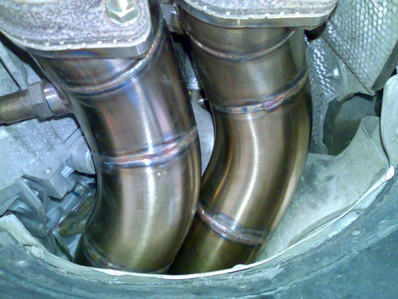

                        Originally posted by RiiQuu View Post
                        Kellään kokemusta ar-designin downpipeistä? Ainakin jenkkilässä ovat kehuneet niitä vissiin parhaimmiksi, ja specsitkin vaikuttavat lupaavalta.. Näyttäisi olevan n. 700$ katittomina :think
                        Siellä ne istuu ja voin rehellisesti sanoa että olen todella tyytyväinen
